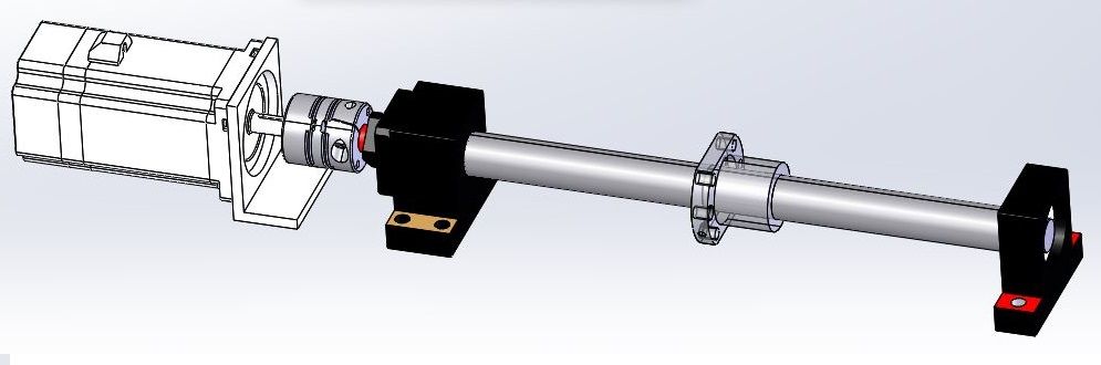

大家好!下图中,丝杠的长度为3米,丝杠的导程是5mm,丝杠轴径选为40mm,丝杠的转速600r/min,丝杠上的螺母载重20kg,可以实现吗?需要注意哪些问题?

 楼主| 发表于 2021-4-25 19:54:07 | 显示全部楼层
不是,螺母上加工作台,丝杠两端有上银滑轨,滑轨承重。

按你这结构三米小意思。

这个要看你的丝杠直径是多少,丝杠有长径比不能超过一定的数,可详细咨询专业丝杠厂家。
发表于 2021-4-25 21:48:39 | 显示全部楼层
转速恒定还是最高600r/min?定位精度要求多少?
如果是高速运动,精度要求不高,就用齿轮齿条或者同步带代替,3m的丝杠长度很长,制造成本肯定不少,40公称直径对于3m来说,也容易变形

3米的丝杠无外乎跟普通一样,主要要保证整个行程丝杠螺母不别劲就没啥问题,保证不别劲要保证两个方面的精度:1.整个行程滑轨的精度:平面度和平行度。2.丝杠相对于滑轨的位置度。在结构或者空间上,如果这两个方面有任何一项不能保证,就不要用这么长的丝杠,会经常性的损坏,这一点亲身经历。损坏方式一般有两种:1.丝杠的固定端断裂。2.丝杠螺母损坏。

转速高丝杆细要是不用螺母背紧,丝杆会甩,尤其是用导杆导向,用直线导轨会好一些

行程3米通常情况下不建议用丝杆传动,如果精度不是特别高,建议用齿条齿条或同步带模组,一般模组厂家有模型可以直接安装到设备上不用自己去画3D,节省设计时间装配起来也方便。    如果精度高一定要用丝杆的话,丝杆的长径比为4-6比,也就是说丝杆直径是40的话,40*60=2400   丝杆长度建议在2.4米以内,长度超过了丝杆会甩动,影响精度。当然这个和安装精度也有很大关系。   具体看楼主怎么衡量吧
看转速,要计算的,转速超过丝杆的极限转速就容易震,否则就不会  发表于 2021-4-28 09:53
机构来凑 标准丝杆模组 一般不超过2米 但是3米的也有厂商做 不过滑块两端会串有副滑块 用来除振 不然丝杆会抖动  发表于 2021-4-26 17:03
