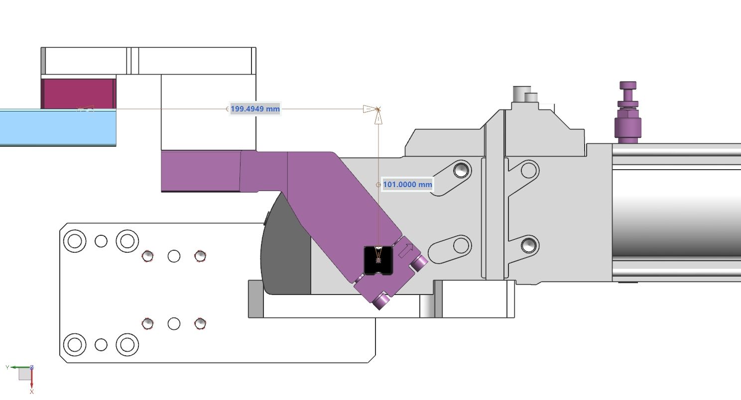

压一个产品,以强力夹紧缸悬臂支点为测量,夹紧臂长度199.5mm,纵向也有力矩101mm;

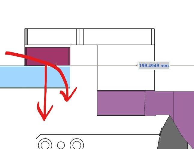

      现在焊接工装上面需要实现一个动作,把这个产品压紧,使其不能移动;但这个压紧力不能过大使其变形,现在气源0.5Mpa,我选用50的强力夹紧缸,理论上夹紧力是足够了,但在首次调试时却出现压不住产品的情况,夹紧缸到位以后,却不能压住产品,用手还是可以移动产品;起初是以为气缸的输出力不足,我立马给换上了63的缸,结果相同的调试方法还是扮不动产品,于是乎我意识到这是调试方法的不对!
再次研究一下样本:

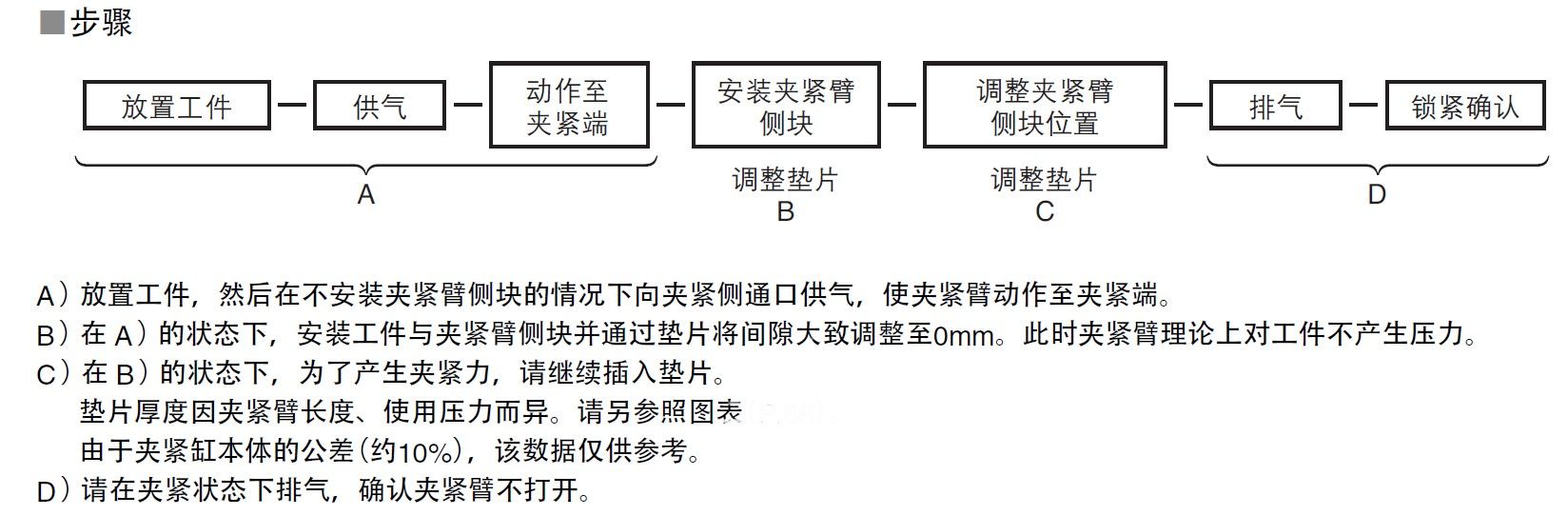

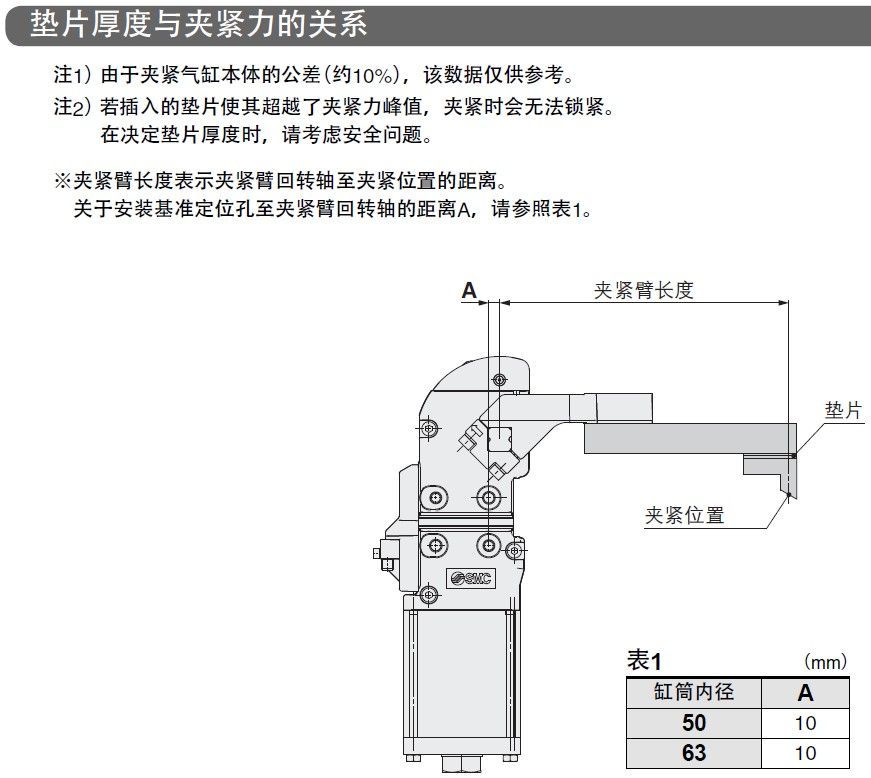

其中一句很关键,产品与压紧块零贴时,夹紧臂理论上对工件不产生压力,就是我那种调试方法,强力加紧缸根本就没有起作用!

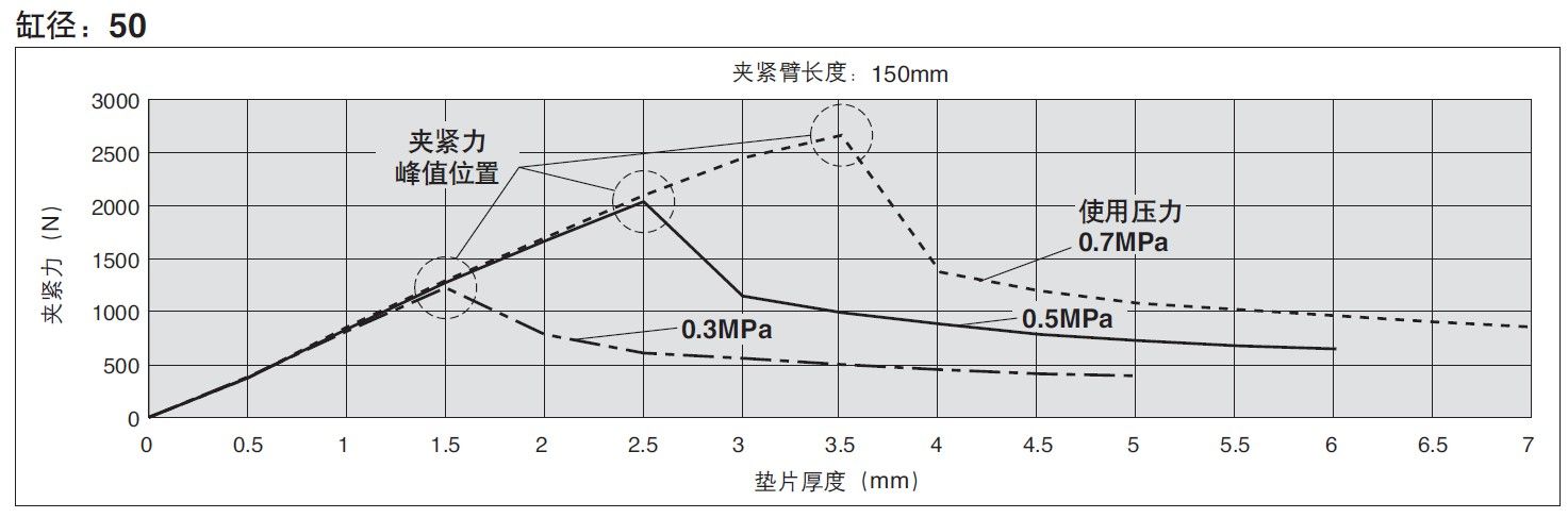

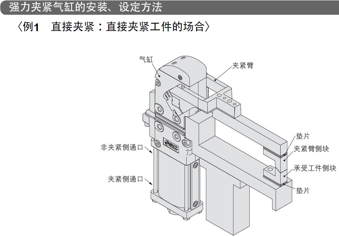

其实强力夹紧缸就是采用过压的原理,这个过压值范围(0-3.5mm),输出力见下表
