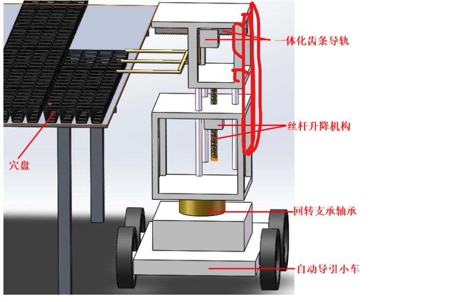

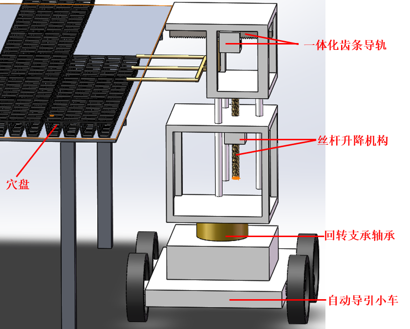

主要工作流程是把穴盘从苗床上搬运到传送带或者AGV上,主要设计升降、回转和平移这三个机构。

上面那部分齿条建议装在下面的板上,降低点重心
 楼主| 发表于 2021-4-23 20:46:28 | 显示全部楼层
谢谢前辈建议哦。这个点这么设计是因为搬完第一行穴盘再搬第二行时,留出苗床向机器人方向移动的空间(苗床可移动)。
 楼主| 发表于 2021-4-23 20:47:12 | 显示全部楼层
发表于 2021-4-23 21:08:48 | 显示全部楼层
我会这里加板用线轨,或在左右两侧。

好费劲儿,开个叉车过去可好?

你这一个车就运一个料啊?效率更跟得上吗?

譬如朝露 发表于 2021-4-24 07:52
好费劲儿,开个叉车过去可好?
大棚里空间太小啦,俩苗床最大距离才600mm

未来第一站 发表于 2021-4-23 21:08
我会这里加板用线轨,或在左右两侧。
前辈的想法也就是用直线导轨代替导杆做导向,依然用丝杆做升降嘛?
