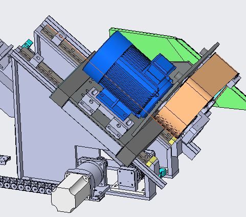

大家好!支撑滑轨的斜面底座,可以做成分体式的吗?即左边滑轨固定在左边的斜面底座,右边滑轨固定在右边的斜面底座。中间再加个斜面底座,用螺丝固定在左右两个滑轨底座上,来支撑滚珠丝杠副和步进电机。可以这样做吗?谢谢!

踏马的怎么保证共面啊,你应该问问装配师傅你是不是应该在车间装几台设备
发表于 2021-4-23 21:38:46 | 显示全部楼层
两安装平面的位置度不好保证吧。
发表于 2021-4-23 22:32:36 | 显示全部楼层
可以,但是,支撑斜面的平面度和支撑面的的平行度不敢保证。
发表于 2021-4-24 01:17:29 | 显示全部楼层
最好是不要做成分体的,刚度、强度和精度都不好!
发表于 2021-4-24 09:02:34 | 显示全部楼层
这种都是组件,整一体的,稳一些,不然去车间带个头盔也可以。
铸件  发表于 2021-4-24 09:03
发表于 2021-4-28 15:13:17 | 显示全部楼层
那还可以个毛啊
