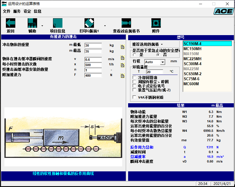

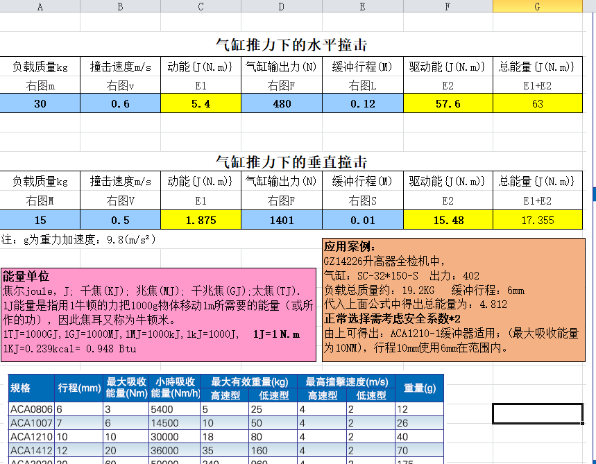

为什么ACE缓冲器和亚德客缓冲器计算出来的能量不一样呢?

计算条件一样   能量总和差距很大

你上面是30kg,下面是15kg?
