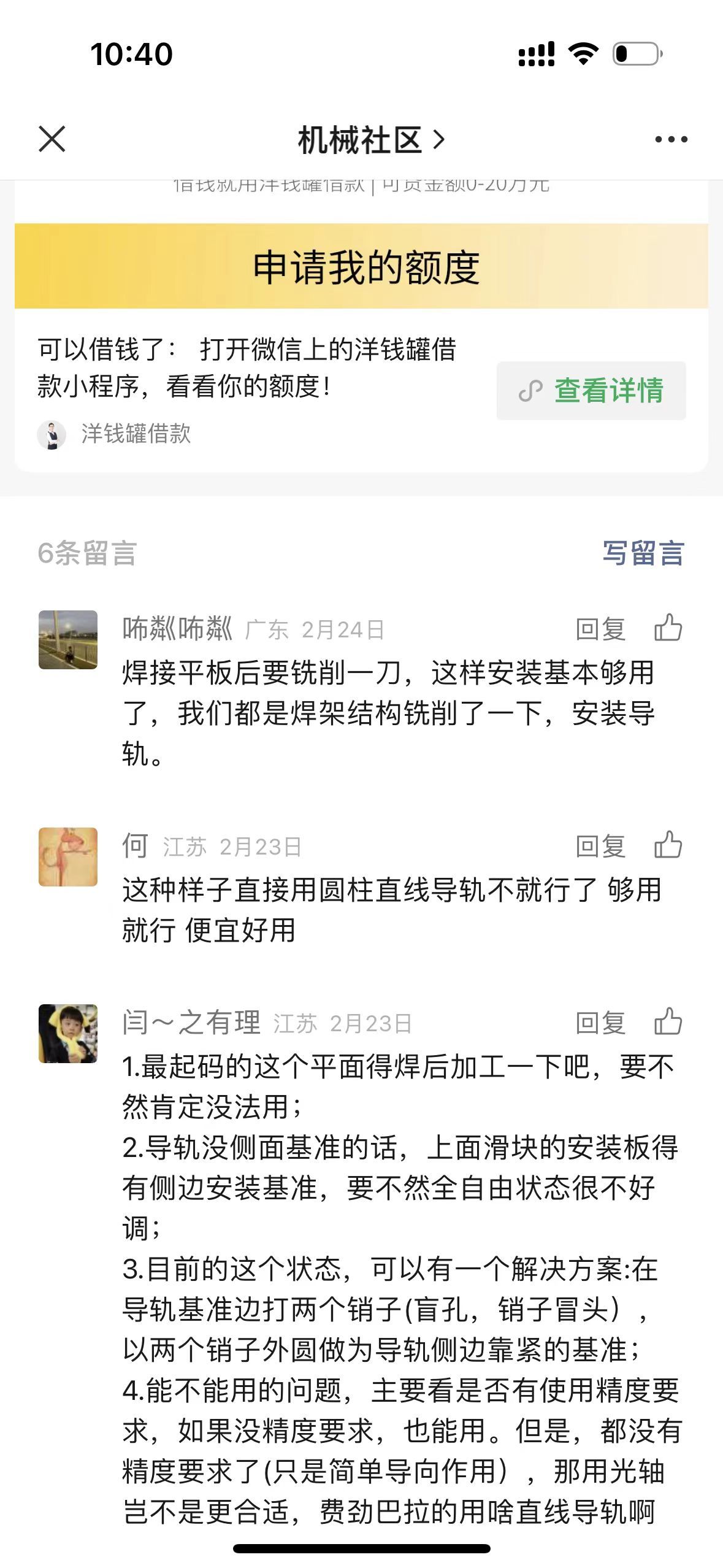

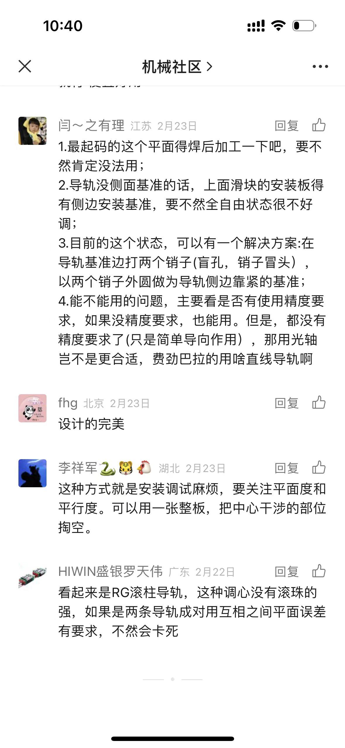

楼主: sjzrifdsa
大家好!图中滑轨1和滑轨2可以这样安装吗?谢谢!
发表于 2021-4-21 19:10:47 | 显示全部楼层
     可以,焊接 去除内应力 龙门洗加工, 不做失效 能不能行不一定,之前公司为了省钱 没做失效 也能装上 精度 和后期会不会出问题 就不知道了。
发表于 2021-4-22 08:07:12 | 显示全部楼层
方管上要铣加工安装面,还需要台阶做承靠边!
发表于 2021-4-22 08:20:42 | 显示全部楼层
谢谢分享。点赞支持
发表于 2021-4-22 08:39:54 | 显示全部楼层
靠肩还是要做吧,不铣一刀是真的的不好装,我这里都是有靠肩的
发表于 2021-4-22 09:00:40 | 显示全部楼层
加铁板焊接,精度取决于你机架焊接后,能否在龙门铣或镗床加工滑轨安装面
发表于 2021-4-23 08:49:17 | 显示全部楼层
如果我没记错的话,你这导轨不是中间安装孔螺纹定在底板上么,可以用,难度就在于安装时,安装师傅需要人工校平
发表于 2021-4-23 18:08:47 | 显示全部楼层
侧边还是要有顶紧块的!
发表于 2021-4-24 11:52:47 | 显示全部楼层
保证基准面,还有锁导轨的时候变形就行
发表于 2021-4-25 21:05:15 | 显示全部楼层
机架上龙门铣铣平就问题不大,有做过类似项目。
