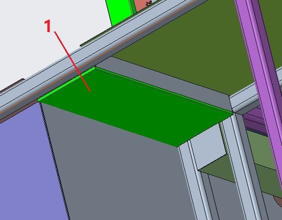

大家好!下图中这块绿色的钢板,我想焊接在机架上,钢板这样放置,可以焊接吗?谢谢!
发表于 2021-4-20 12:05:35 | 显示全部楼层 |阅读模式
大家好!下图中这块绿色的钢板1,我想焊接在机架上,钢板这样放置,可以焊接吗?谢谢!
 楼主| 发表于 2021-4-20 12:07:49 | 显示全部楼层
钢板1的上面放同步带轮组件。
发表于 2021-4-20 12:35:08 | 显示全部楼层
能接触就能焊
发表于 2021-4-20 13:13:35 | 显示全部楼层
不拆就焊
发表于 2021-4-20 13:35:38 | 显示全部楼层
可以焊,就是一般焊接后会有点变形,
发表于 2021-4-20 14:25:20 | 显示全部楼层
板多厚,多大,平面有要求吗?
发表于 2021-4-20 14:36:54 | 显示全部楼层
不接触也能焊
发表于 2021-4-20 14:45:36 | 显示全部楼层
能焊呀,最多仰焊,正面可以看到,平焊就是了
 楼主| 发表于 2021-4-20 16:29:18 | 显示全部楼层
钢板厚12mm。钢板1的左侧要不要长出些来,和左边方通的外侧面平齐,这样是不是焊接的更牢些?
发表于 2021-4-20 19:01:00 | 显示全部楼层
要留出焊缝尺寸,不能与其他零件边沿做齐。
