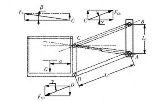

发表于 2021-4-19 13:12:36 | 显示全部楼层 |阅读模式
自己算的感觉不靠谱 想求证一下

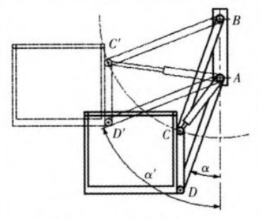

力是从哪个杆输入的?初始力的角度是多少?
AC为出力杆 ,初始角度为α

发表于 2021-4-20 11:21:56 | 显示全部楼层
力没有分析对,应该是错了。简化一下图,就是一个杠杆问题,F是关于起始角a的变量。
