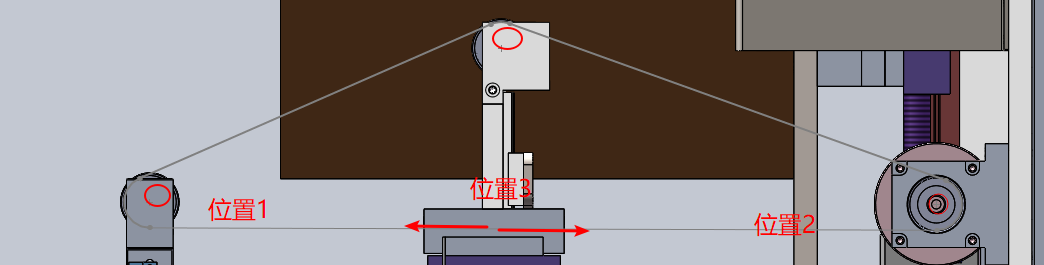

如题,同步带因结构问题长度发生变化,是否可以通过加皮带张紧器来解决这个问题。位置1和位置3长度相差最大,差了17mm。结构是我能想到的能满足要求的设计了,如果有更好的欢迎发表意见。谢谢大佬

最长786mm,最短769mm

不是这个意思,我想说的是,滑块到不同位置以后,把三个同步轮串起来的同步带长度会变化,草图上就是同步带,能不能用同步带张紧弹簧进行调整

楼主好:
      原则上同步带不用张紧器,尤其是弹性张紧器;主要靠调整带轮中心距进行张紧。
      用张紧器会产生相对大的行程误差,尤其正反转回位偏差。
      实际使用看精度需求和工况进行取舍。

谢谢你,这里只需要往复运动就行

你的图存在明显问题,想想你用的单面带,还是双面带

单面啊,有啥问题

内侧涨紧,那就是齿面接触了。
