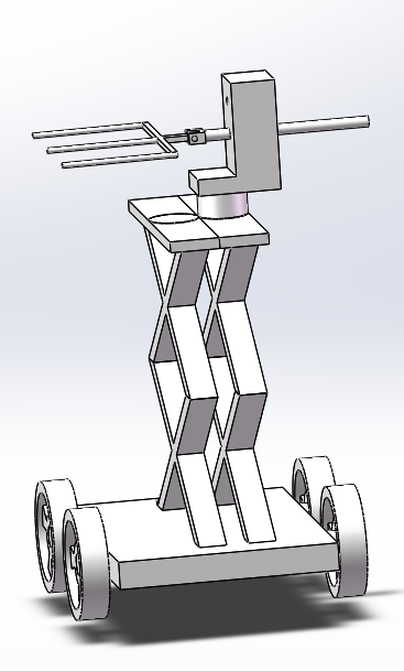

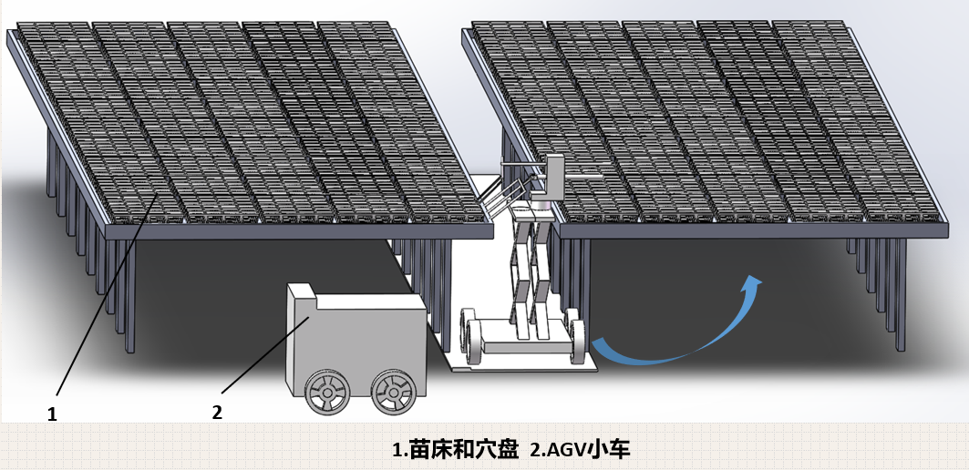

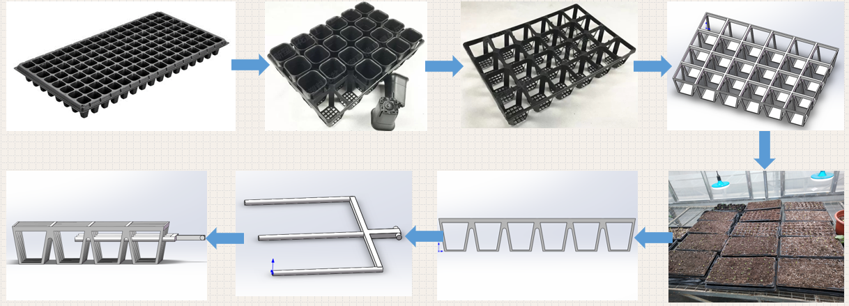

问题描述:需要设计一台能够自动搬运温室穴盘的装置。主要工作流程如图一所示,搬运机器人从苗床上拾取穴盘后,通过自身的运动把穴盘搬运至苗床旁的AGV小车上。搬运机器人的末端执行器如图二所示,是一个“叉子”,通过伸入穴盘底部进而拾取穴盘。搬运机器人主要由底盘、升降机构、回转机构、平移机构和末端执行器组成,如图三和图四所示。
设计力求简单易实现,不拘泥于图片所给的形式。由于经验欠缺,升降机构、回转机构和平移机构不知道怎么设计合适,恳请各位前辈不吝指导,提提建议,拜谢!

发表于 2021-4-15 18:39:05 | 显示全部楼层
楼主这些动作,要实现需要有制作非标的机构都要自己开发制作,建议买标准的机构实现。

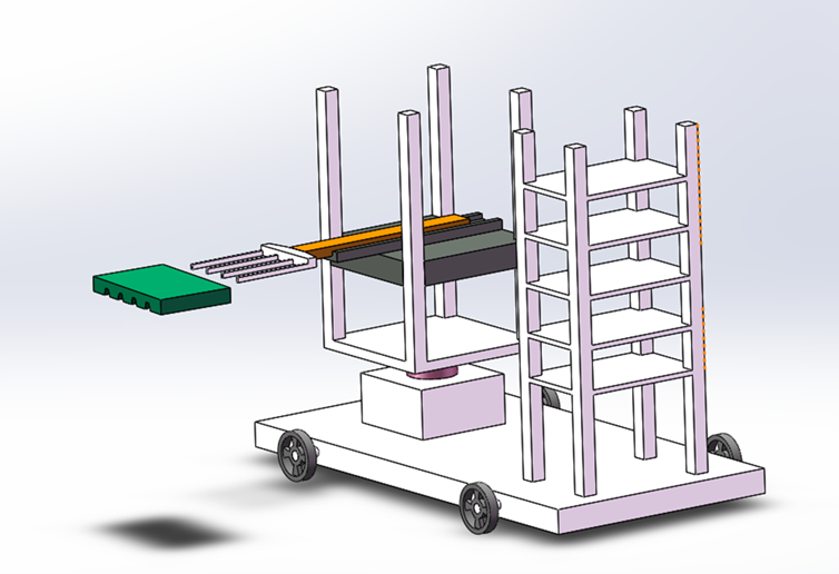

发表于 2021-4-17 17:08:29 | 显示全部楼层
高架库货叉 适合你

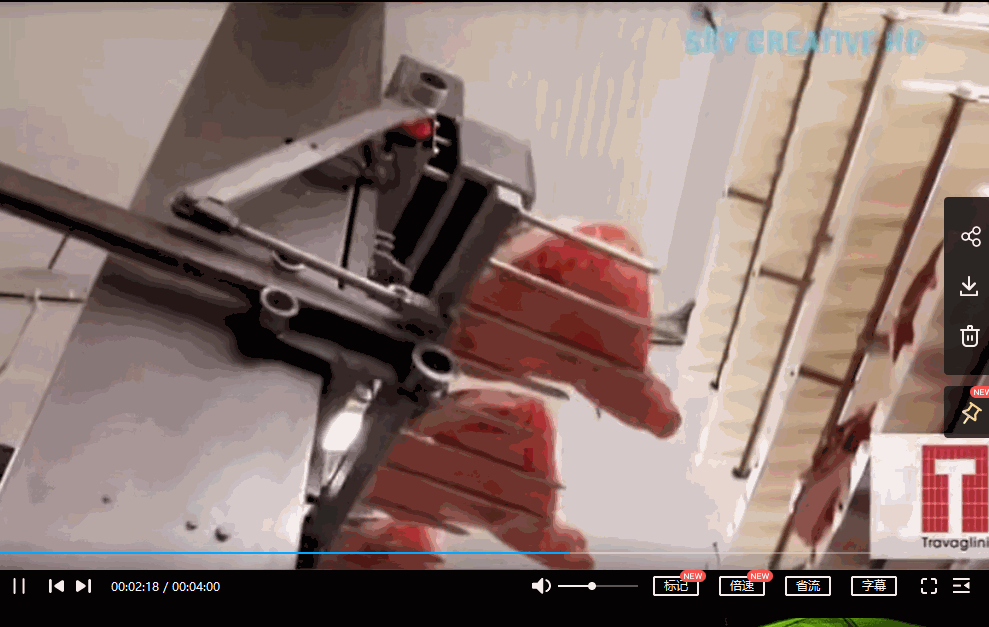

发表于 2021-4-17 17:51:35 | 显示全部楼层
看下这个
发表于 2021-4-17 20:54:31 | 显示全部楼层
这是什么鬼?为何不用气缸?
 楼主| 发表于 2021-4-18 15:26:58 | 显示全部楼层
谢谢前辈!请问有视频链接嘛?想仔细研究一下。
这个视频是处理肉得,这个机构就出现这一次。,看动图就很清楚了 、  发表于 2021-4-21 11:45

发表于 2021-4-25 13:20:22 | 显示全部楼层
里面的盘子怎么取?
发表于 2021-6-8 11:16:15 | 显示全部楼层
可以从苗床与穴盘固定的结构考虑,搬运机器人在床下顶起所需的穴盘,解除穴盘与床的连接。巴拉巴拉
