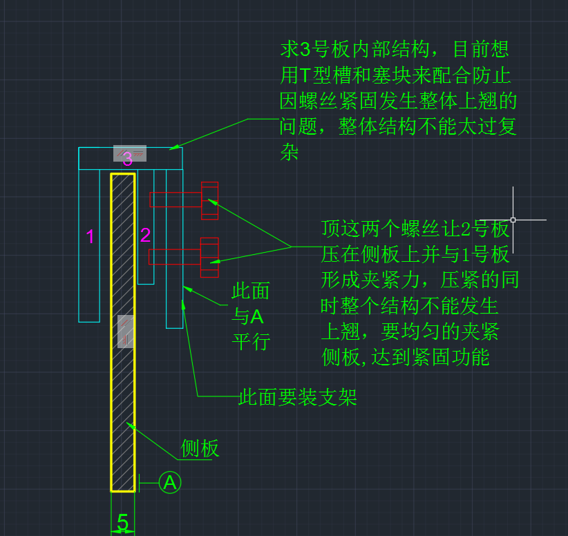

如图,目前打算做T型槽,材料只能是钛材质,不可笨重复杂,追求简单且夹持牢固可靠,请问各位前辈有没有更好的方法麻烦指点一下,谢谢

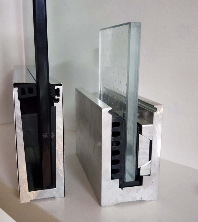

发表于 2021-4-12 21:36:43 | 显示全部楼层
玻璃护栏,有些类似的,
发表于 2021-4-12 21:38:00 | 显示全部楼层
无框玻璃护栏,槽里面有两个块,宁螺丝两个块对向,就把玻璃夹住了
好的,我看下谢谢  发表于 2021-4-13 08:26
发表于 2021-4-12 22:07:09 | 显示全部楼层
请图示,如何整体上翘?
螺丝顶的时候会有个拉紧力从而无法保证与A的平行度,所以是翘的  发表于 2021-4-13 08:28
发表于 2021-4-12 23:14:48 | 显示全部楼层
这不是个结构形式问题,而是夹紧力和结构刚性问题。如果整机要求这里没有充裕的空间,必须做精确计算,否则什么结构都有风险。
我这个要求不高最多承受10KG的力,主要是想不出简单的夹紧结构形式支满足平行度  发表于 2021-4-13 12:25

一个螺丝可能会好点。
发表于 2021-4-13 07:41:10 | 显示全部楼层
在3号板上能不能做个导向槽?在2号板被压向左侧时,延导向槽往左运动。2号板厚?
3号板上做导槽是治标不治本  发表于 2021-4-13 13:29
但要考虑成本,结构不能复杂,空间有限不能太大太笨重  发表于 2021-4-13 08:30
对,所以想用T型槽  发表于 2021-4-13 08:29
发表于 2021-4-13 11:59:29 | 显示全部楼层
不如在0号面上做导向。
恩,这个想法可以尝试,增加导柱  发表于 2021-4-13 12:23
 楼主| 发表于 2021-4-13 12:22:28 | 显示全部楼层
无框玻璃护栏的形式采用楔块压紧,这种夹紧形式在夹具方面用的较多,但好像不太适用我这个,我这个下面是设备,有很多机构,所以还要考虑安装方便,目前从侧面能使用内六角钣手,空间十分有限
