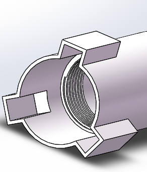

比如在内外螺纹的圆柱面上有需要对正的东西,应该怎样保证这俩零件的对正。是应该先加工外面还是应该先加工螺纹。
比如这种零件  怎样确定外面对正

圆柱面上是什么?哪个和哪个要对正?
发表于 2021-4-12 12:44:04 | 显示全部楼层
上个图吧,不是很明白

螺纹是连接,不是定位用的吧。。。
发表于 2021-4-12 12:53:17 | 显示全部楼层
需要定位的东西和螺纹做成分体的,可以看看卡套接头
 楼主| 发表于 2021-4-12 13:06:12 | 显示全部楼层
晓昀 发表于 2021-4-12 12:43
圆柱面上是什么?哪个和哪个要对正?
我发图片了  看下

螺纹拧上去后,两端还有位置限制?这估计只能配做打定位销吧。
发表于 2021-4-12 15:30:13 | 显示全部楼层
我想到了“骑缝销”
发表于 2021-4-12 16:16:09 | 显示全部楼层
未来第一站 发表于 2021-4-12 15:30
我想到了“骑缝销”
还有骑缝螺纹
发表于 2021-4-12 19:45:14 | 显示全部楼层
对接零件旋入螺纹并达到预紧力后在定位加工。
