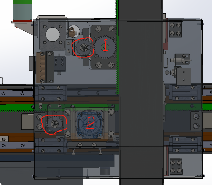

如上图所示。我从网上下载的模型。是一个桁架机械手的设计图。
图中1是竖直方向的主动轮,轮子不动,齿条上下。
图中2是水平方向的主动轮,齿条不动,电机带滑板行走。
轮子1和2的左边都有一个比主动轮小一点的齿轮,而且是固定是腰型孔。这个齿轮有什么用处?百思不得其解。
我倒是有个猜测,但是我不能先说出来,免得让坛友先入为主,误导了思路。
发表于 2021-4-11 09:52:28 | 显示全部楼层
锁止用的

发表于 2021-4-11 10:39:12 | 显示全部楼层
清洁加润滑用的?
发表于 2021-4-11 11:09:22 | 显示全部楼层
目测是维护模式(或者手动模式)下手动调节X/Y的位置(一个直接驱动齿条X方向,一个驱动齿轮间接驱动齿条Y方向)
未来第一站 + 1 除了润滑这个看起来更靠谱
发表于 2021-4-11 11:38:36 | 显示全部楼层
阻尼
发表于 2021-4-11 11:46:54 | 显示全部楼层
润滑用的
发表于 2021-4-11 12:38:52 | 显示全部楼层
毛毡齿轮,润滑用
发表于 2021-4-11 14:24:12 | 显示全部楼层
这个不是一般的齿轮,后面有个注油嘴,是用来润滑的。
发表于 2021-4-11 22:50:23 | 显示全部楼层
henry007 发表于 2021-4-11 11:09
目测是维护模式(或者手动模式)下手动调节X/Y的位置(一个直接驱动齿条X方向,一个驱动齿轮间接驱动齿条Y ...
除了润滑这个看起来更靠谱。
