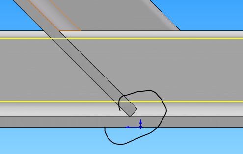

如下图:这两个地方由于是斜角,如果只是切割成尖角,对焊接结构强度来说比较弱,应该切割成下面这样比较好吧?
这个细节是焊接工人自己处理还是图纸中要交待?

一般图纸标注一下就可以

不用管它,你出装配图纸的时候把主要尺寸标注一下就好,另外在明细标里标注好下料尺寸就行了,你要知道焊接的不是机器人,会变通的,
发表于 2021-4-9 14:06:22 | 显示全部楼层
标注要焊接的地方就可以了,一般就是手工焊接,特殊的要进一步说明,比如点焊什么的
焊后处理有必要的话也要说明,比如打磨,是否热处理等
焊后尺寸一般要注明,以免发生大的偏差
发表于 2021-4-9 14:06:28 | 显示全部楼层
图纸上一定要交代,工人都是怎么好做怎么来。我有过教训。

那如果工人没有打磨这个地方,是谁的责任?

这就看设计者的要求了,你要求保证某一处的质量,那你就要给出解决方案或者说明达到的要求,你认为不重要当然可以不去考虑了
就像焊个板凳,给了大致尺寸结构型式,三个厂可能做出三种,但是无论哪种,板凳坐5个人也不会坏,设计者的目的达到了,所以无所谓
如果是个承重结构,要求50吨,那你每个地方都要考虑清楚,包括连接处用几条焊缝你都要说明,不然少一条没说明造成缺陷怎么办
正规情况肯定都要说明清楚的,因为你能保证按你的要求不会出现问题
