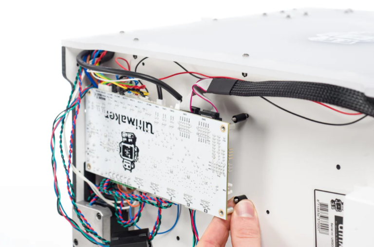

提示3:冷却电子设备
冷却电子设备以防止过热。资料来源:Ultimaker
在极少数情况下,提示1和2无法正常工作,可能是3D打印机的电子设备过热。特别是,控制电动机的步进驱动器过热,可能会导致打印机运动中出现打h。
要解决此问题,请确保打印机主板的所有通风网都畅通无阻。如有必要,请在打印机的电子设备旁放置台式风扇,以提供足够的冷却。
