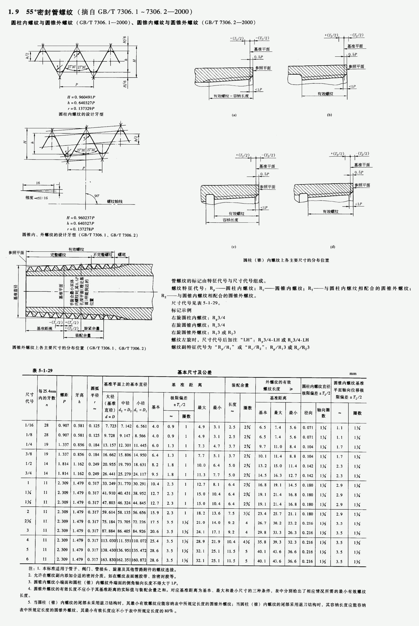

这个螺纹Rc3/4怎么画
 楼主| 发表于 2021-4-3 12:40:02 | 显示全部楼层

CAD里不是有螺纹库吗
 楼主| 发表于 2021-4-3 15:35:31 | 显示全部楼层
|12345xxhh发表于 04-03 13:37CAD里不是有螺纹库吗
老哥,你截个图,我看看什么样的

手册上有数据呀,把螺纹锥角画出来,螺纹有效长度和螺纹尾部按手册中数据去画。

螺纹表达出来,再加上标注清楚螺纹类型及尺寸就行了

sld用向导可以
发表于 2021-4-4 10:55:50 | 显示全部楼层
机械设计手册明明白白的
 楼主| 发表于 2021-4-4 18:45:30 | 显示全部楼层
|大白123发表于 04-04 10:55机械设计手册明明白白的
为什么下面有个直口呢?
