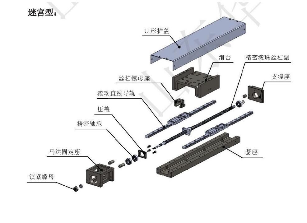

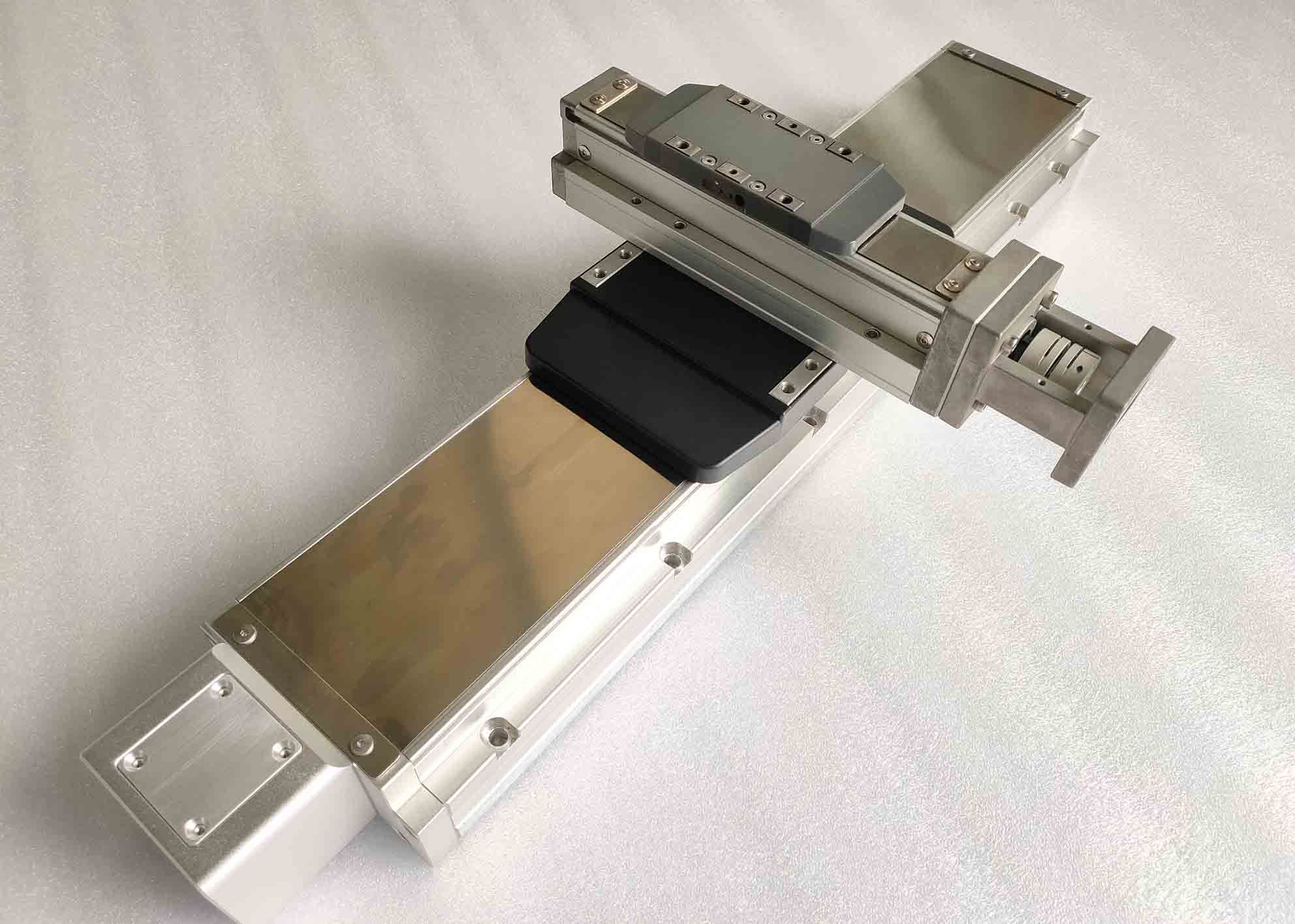

前两天逛论坛。有个直线导轨防护的设计,很好。当时我明明记得收藏了啊~怎么找不到了?麻烦有印象的社友给推荐一下
主要结构是,托板与滑块采用一个下沉结构,使拖板与滑块之间有一个间隙,放置防护钣金罩,盖上导轨。这个防护罩是固定的,不随拖板移动。
也是比较常用的结构了。
发表于 2021-4-2 09:11:55 | 显示全部楼层
是要找这种迷宫式的么
