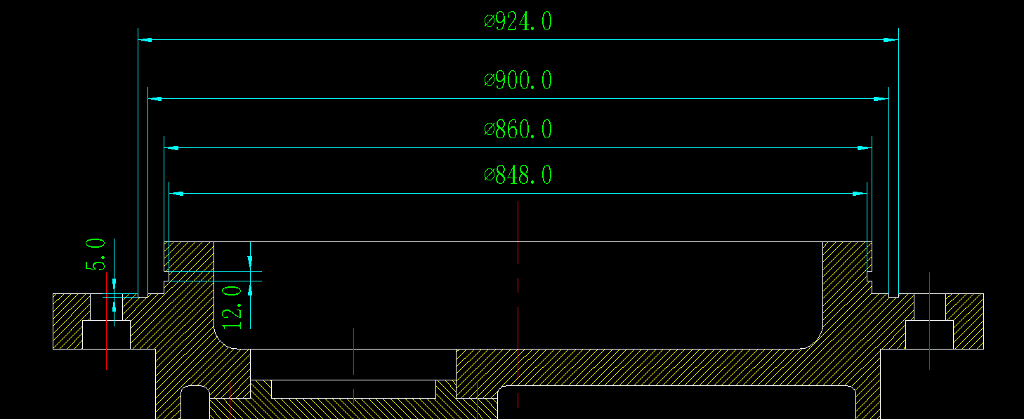

静密封  用截径8的O形圈
我算的是 内径815*8 和内径865*8
这样可以吗

 楼主| 发表于 2021-4-1 15:00:19 | 显示全部楼层
尺寸太大了没有标准这上一个维修的活,尺寸是我自己测量的,客户也发来了O形圈,长条形的,一条线径8,长2827,一条线径8,长2660,让我们怎么接,
领导说这O形圈质量差,换氟橡胶的,真的买成品

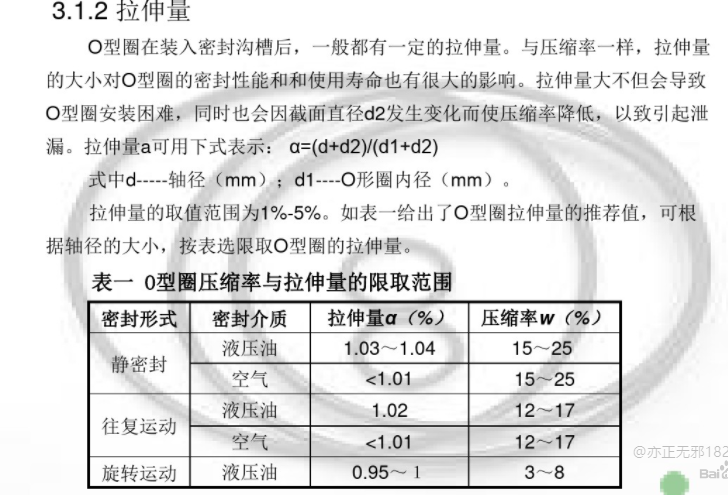

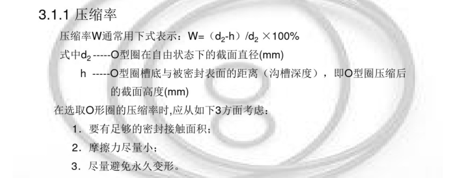

O形圈尺寸是用压缩率和伸缩量算的
 楼主| 发表于 2021-4-1 15:16:28 | 显示全部楼层
这是个维修的活,尺寸是我自己量的,客户发来了O形圈是长条的,一条线径8长2827,另一条线径8长2660,让我们自己接
领导说这O形圈质量差,我们买成品,氟橡胶的
计算是根据O形圈 压缩率  和拉伸量1.04算的,
这个尺寸太大了,没有标准
又查了秦大同板手册 有一条说 O形圈内径越大,拉伸量要取小,拉伸量1.01算的

发表于 2021-4-1 17:32:41 | 显示全部楼层
拉伸量可以取不拉伸或少拉伸,压缩量要取准确些,按照压缩18-25%就可以的,端面的静密封压缩量可以大些,本着宁可压扁也不能漏的原则,选择标准线径O圈时,应按照线径公差的下限值计算压缩量,否则容易掉坑。
