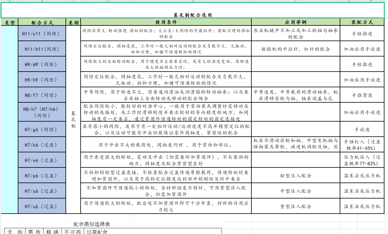

干机械三年了,新兵蛋子一个,这个是以前从机械设计手册上总结了常用的公差配合。大家对于公差有什么心得的话可以交流一下

拉床
