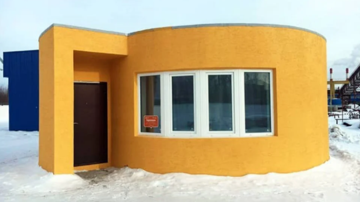

Apis Cor在俄罗斯的转头房价格约为10,000美元,包括内部装饰(来源:Apis Cor via Apartment Therapy)
据说3D打印房屋的建造成本较低,但这有点值得商榷,,因为大型建筑3D打印机是昂贵的设备,并且仍然存在许多局限性。
我们已经确定3D打印房屋比传统建筑物要快,俗话说,时间就是金钱。在现场花费的时间更少,这意味着设备和工人都可以更快地用于其他项目,理论上建设能力是当今数字的两倍。
再加上大大减少了所需的劳动力数量,最终支出应该已经削减到原始价值的一小部分。此外,某些3D打印机使用的原材料可以在现场部分收集,从而减少了与将它们采购,存储和运输到现场相关的成本。
是的,就像其他任何尖端技术一样,建筑3D打印设备仍然非常昂贵。有很大的改进空间,随着技术的进步,与机械和操作相关的成本必将减少。
