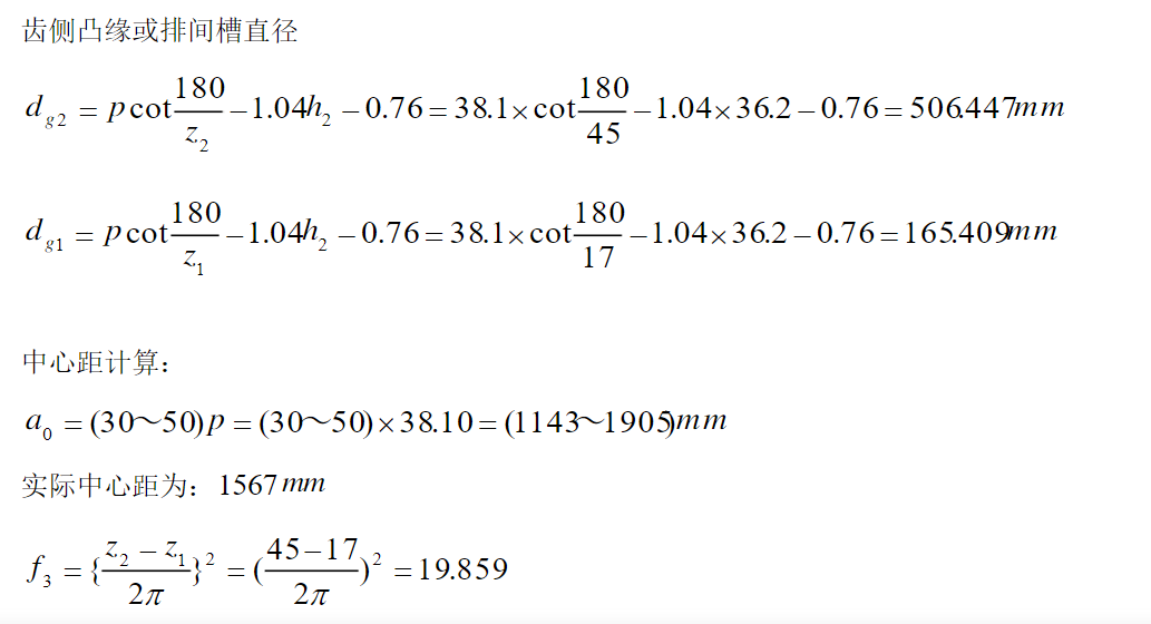

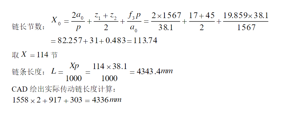

发表于 2021-3-31 09:20:27 | 显示全部楼层
大海里的咸鱼 发表于 2021-3-31 09:02
是取链轮分度圆直径吗
我刚才的算法是估算的,成本评估的时候用用可以,实际工程计算你参考下,希望对你有帮助。
