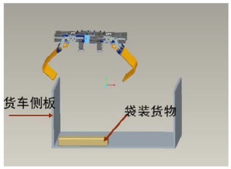

如图所示,对于高栏车而言,码垛机械手爪抓取面粉袋向高栏车堆放面粉袋时,在高栏车的侧壁处会有干涉,码垛机械手爪的开合都是设计为圆周形式的运动,不可避免的会与车厢侧壁干涉,还有可能与其他面粉袋刮碰,这个地方的改进,我一直没有想出好办法,请教各位大神,谢谢!!

车厢内堆放面粉袋到一设定高度,把机械升高是否可以?

转个方向不可以吗?就是把那个机械手转90°不就不干涉了吗?
发表于 2021-3-30 07:07:53 | 显示全部楼层
这种手爪作业,想不干涉只能半空扔

发表于 2021-3-30 09:47:06 | 显示全部楼层
hankercpj 发表于 2021-3-30 07:07
这种手爪作业,想不干涉只能半空扔
车厢是4面壁,转过去还是有墙壁干涉
 楼主| 发表于 2021-3-30 10:00:09 | 显示全部楼层
可以解决这一问题,不过会和其他的袋子刮碰,另外车厢内每一层的袋子有时会竖直摆放,有时会横向摆放
发表于 2021-3-30 10:05:11 | 显示全部楼层
在最下面加托盘,用叉车直接叉出来行不,把你这套机构直接省了。
发表于 2021-3-30 10:48:27 | 显示全部楼层
想一步到位还是有点难度的,不想人工,我感觉要搭配托盘+无轨agv搬运车
发表于 2021-3-30 11:25:14 | 显示全部楼层
机械手爪子再加一个单向的关节就行了,扭簧复位
