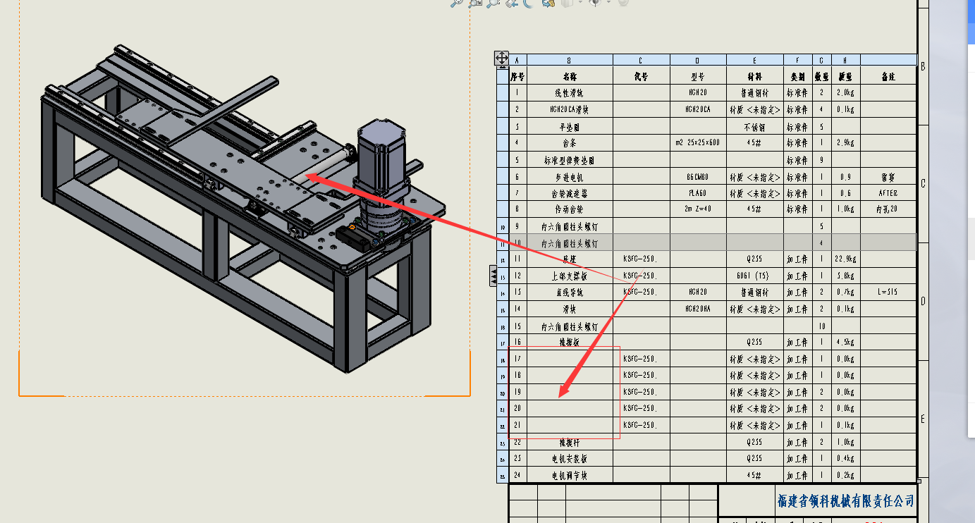

大家好!这个材料明细表红色框里五个零件是亚德客下的气缸装配体里的,我其他装配体要分到零件显示,这个气缸装配体怎么单独顶层显示?谢谢!

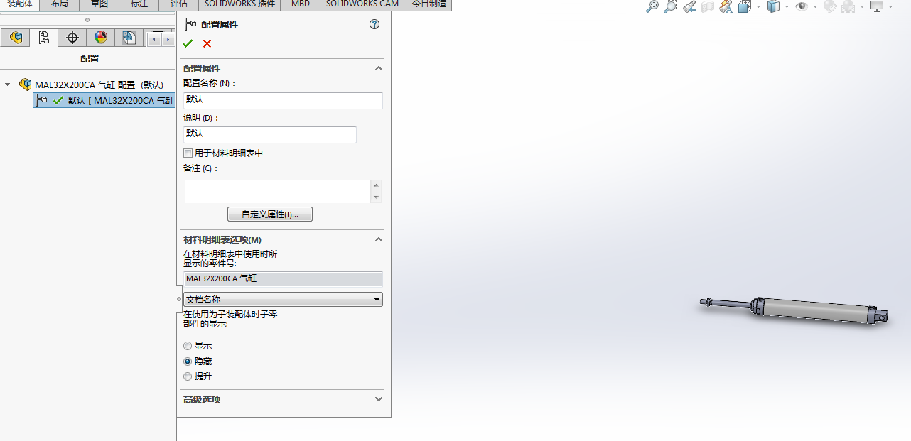

配置-属性-隐藏

可以先做成一个装配体,你这是直接在装配体里挨个零件组装的吧
发表于 2021-3-29 16:36:06 | 显示全部楼层
在组件里选中改气缸的所有零部件-右键-生成新的子装配体-打开新生成的子装配体-另存为
发表于 2021-3-29 17:05:43 | 显示全部楼层
这样在总明细表,就可以显示一个单独气缸了。

前面说的做成子装配体,插入明细表时选顶层。
发表于 2021-3-29 21:49:02 | 显示全部楼层
搞成装配体就可以了
发表于 2021-3-30 07:52:58 | 显示全部楼层
这个零件清单不是可以设置等级吗,只显示主模型的下一层级,可以屏蔽掉不需要的数模。
