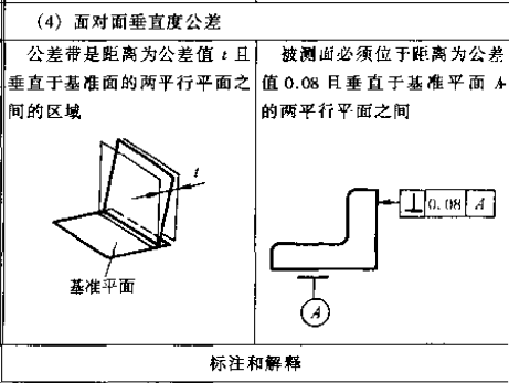

垂直度问题求助下
发表于 2021-3-25 08:06:15 | 显示全部楼层
不是长也不是高,是目标要素(被测要素),不是基准要素。
 楼主| 发表于 2021-3-25 08:20:21 | 显示全部楼层
就是说选高跟长其中数值大的那个进行国标中选择相应垂直度吗
发表于 2021-3-25 08:33:50 | 显示全部楼层
假如以A面为基准面,图示面为控制面,图示面相对A面 的垂直度 为高方向(范围公差带)
发表于 2021-3-25 08:36:02 | 显示全部楼层
根据实际出发,哪个尺寸位置需要保证的,作为基准面。
发表于 2021-3-25 09:01:32 | 显示全部楼层
我觉得是,想要求甲垂直于乙,就以甲的尺寸为基准值查公差值。你可以假设甲乙两个尺寸相差很大,就明白应该以哪个尺寸为基准值差公差值了。
燃鹅,这只是我猜的,你应该好好去查查手册。
发表于 2021-3-25 10:07:35 | 显示全部楼层
没有零件都是要装配到整体中的,以哪个面为基准要综合考虑,单一零件同时要考虑加工装夹问题。
如果这是一个单独零件,个人建议以所谓的高为基准。
发表于 2021-3-25 12:22:23 | 显示全部楼层
首先,对设计工程师来说,要假设一些前提条件,这样讨论问题才有意义。
例如假设:你设计的零件是装到机器上面的(整机的一部分),那么你需要考虑以下几个问题
1. 零件安装问题,安装面或者定位面(平面贴合--基准标注为平面,或者轴孔贴合--基准标注为Φ或者轴心)就可以作为基准,基准要根据设计意图来定,不是随便定的
2. 设计要求和测量,比如你垂直度给出了具体的数值,加工完之后就需要测量了,测量就跟你标注的基准密切相关了,不同的基准标注导致不同的测量方法和结果
发表于 2021-3-25 12:44:30 | 显示全部楼层
以安装面为基准吧,担心不好做的话,长的那边可以分段出来加工,好好看看机械手册零件结构设计那一块
发表于 2021-3-25 17:15:31 | 显示全部楼层
垂直度,你要哪个方向的垂直度?
 楼主| 发表于 2021-3-26 08:07:20 | 显示全部楼层
a32916 发表于 2021-3-25 17:15
垂直度,你要哪个方向的垂直度?
肯定是长于高组成的面,垂直于A面。
