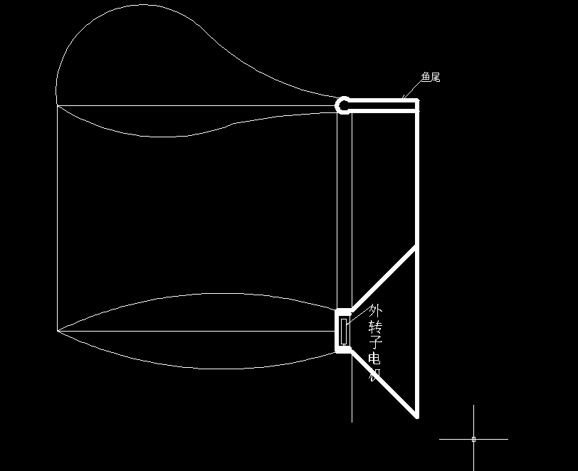

能画个  简单需求 图 不
发表于 2021-3-24 21:26:17 | 显示全部楼层
蜗轮蜗杆。
 楼主| 发表于 2021-3-25 08:31:43 | 显示全部楼层
ay852 发表于 2021-3-24 18:44
感觉你想问的是任意位置自锁的机构
对对,就是可以在任意角度锁紧的结构
发表于 2021-3-25 10:33:59 | 显示全部楼层
电机不带抱闸吗?带的话就可以实现啊,如果不带可以考虑外界电磁抱闸,涡轮蜗杆结构效率太低,不适合仿生鱼这种情况使用
发表于 2021-3-26 21:46:51 | 显示全部楼层
有这种自动摆尾机构的咯!
发表于 2021-3-28 12:09:00 | 显示全部楼层
能画个  简单需求 图 不
 楼主| 发表于 2021-3-30 21:28:19 | 显示全部楼层
ygyi2009 发表于 2021-3-28 12:09
能画个  简单需求 图 不
图大概就是这样,需要一个在任意位置可以锁定和解锁的装置,或者别的机构可以让鱼尾停止时锁定运动时解锁的装置也可以
鱼尾上下摆动,然后需要一个结构可以让鱼尾停止时锁定
