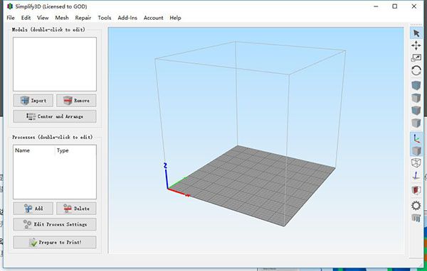

5. Simplify3D
<收费,支持FDM工艺>
Simplify3D是用于桌面级3D打印的集成软件解决方案,功能强大,在国内也颇受欢迎。其售价150美元,被认为是市场上唯一的高级切片软件,具有专门为实现最佳质量3D打印而设计的功能,因此也常拿来与Cura对比。
Simplify3D的切片速度极快,在Cura中切片需要几分钟的模型,使用它仅需要几秒钟。而且Simplify3D的参数控制窗口采用选项卡模式,比Cura的侧窗模式具有更好的用户体验。软件所特有的模拟功能,可以使用户在打印之前看到所有的设定信息,如打印速度、顺序等,以便发现在打印过程中的问题。针对多喷头打印可同时支持6种以上材料打印,这为诸如颜色混合或定制材料属性的应用提供了更大的自由度。
