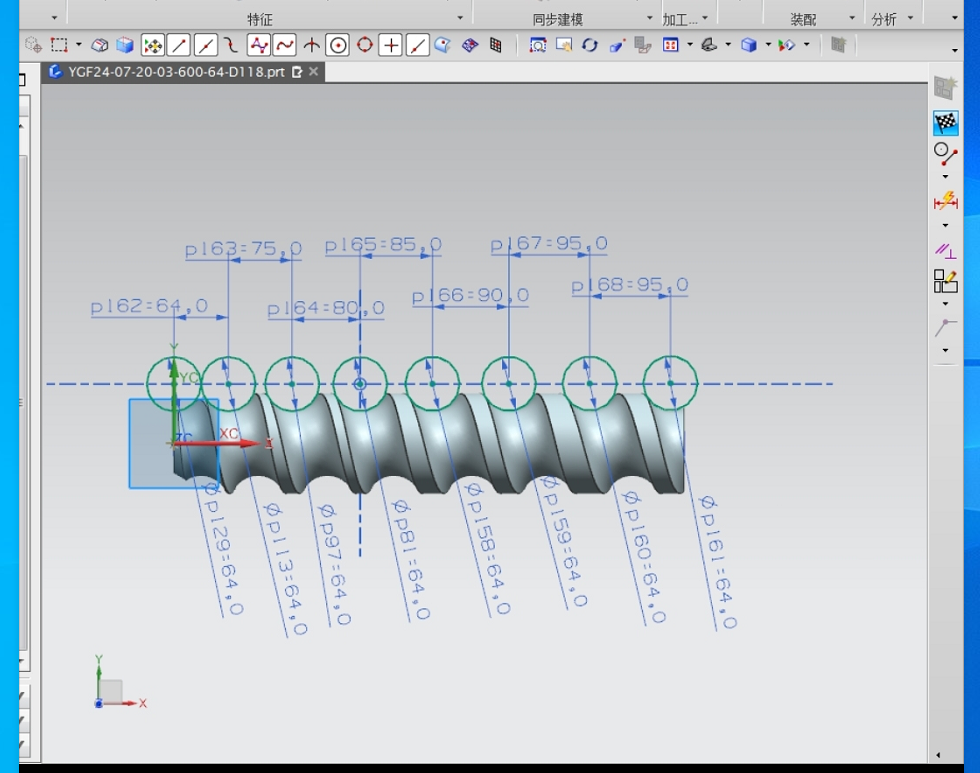

该零件可通过不同螺距进行传送,想问问有人知道用SW如何画得出来?
变距螺旋
变距螺旋
发表于 2021-3-16 09:14:46 | 显示全部楼层
圆柱体——圆截面+变距螺旋线(要用表达式方程画螺旋线)扫掠切除
发表于 2021-3-16 09:14:49 | 显示全部楼层
前几天刚做了一个,主要就是生成一条变螺距螺旋线,用公式也行,用表也行。然后扫描切除。
发表于 2021-3-16 09:18:12 | 显示全部楼层
这东西不是很好做吗???sw里面有个可变螺距啊
发表于 2021-3-16 09:21:13 | 显示全部楼层
为什么绿色的圆直径还是变化的,看图上目测没什么区别啊。
发表于 2021-3-16 09:27:18 | 显示全部楼层
不等深变螺距?有点难
 楼主| 发表于 2021-3-16 09:52:40 | 显示全部楼层
能分享一下具体的操作吗
2楼的方法就行  发表于 2021-3-16 10:33
