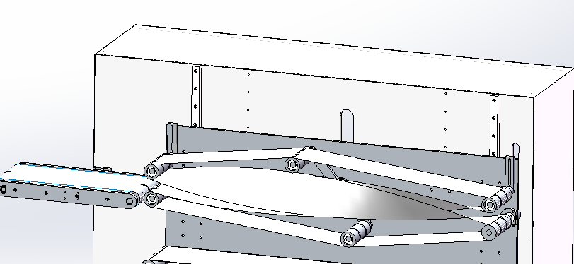

求助!输送带上产品翻转180度机构
发表于 2021-3-14 23:40:10 | 显示全部楼层
弄个螺旋转180的槽呢?把面板顶进去
发表于 2021-3-15 22:28:11 | 显示全部楼层
做个斜着的下坡输送带,然后做一个方向的平的反向输送带,交汇的地方挡一下,让他自己翻身
发表于 2021-3-16 15:59:11 | 显示全部楼层
1..  在输送带上,加一个引导轨道,轨道坡形上升下降自然扭180°,面板流到这个轨道里,沿着轨道自然翻转了;
2.  或者在输送带尽头加一个旋转轴,轴上有几组拨叉,也可以连续将面板翻转
发表于 2021-3-23 16:31:21 | 显示全部楼层
棘轮卡槽,那边出来就翻过去了
发表于 2021-3-23 16:39:44 | 显示全部楼层
输送线一分为二,中间接个转盘(立放),转盘开多个槽口,让产品滑落进入槽内,槽随转盘转动底面变顶面,达到一定斜度产品自然滑落。实现产品180°翻转,且不影响输送速度。
发表于 2021-3-24 09:16:45 | 显示全部楼层
用一个气缸旋转机构,精度高的话做一下定位
发表于 2021-3-25 15:41:49 | 显示全部楼层
180°旋转夹持气缸
发表于 2021-3-26 10:17:00 | 显示全部楼层
720°翻转皮带很好用
发表于 2021-4-7 15:06:06 | 显示全部楼层
远祥 发表于 2021-3-14 13:53
在传送带转点位置增加一个旋转挡料机构,这样就能实现这个动作了!
正解,一个夹爪气缸配旋转气缸就可以解决的
