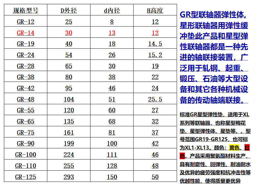

求个GR星型联轴器弹性体的图纸,找了两天了找不到,想根据这个弹性体设计联轴器,需要GR19这个型号的具体尺寸,大神们,谁有图纸,给小弟发一份吧,跪谢
发表于 2021-3-13 10:09:08 | 显示全部楼层
淘宝2块钱一个,买个自己测绘也行
 楼主| 发表于 2021-3-13 11:25:38 | 显示全部楼层
大馒头CC 发表于 2021-3-13 10:09
淘宝2块钱一个,买个自己测绘也行
谢谢,我主要是想要具体的详细尺寸,自己测量怕不准确
发表于 2021-3-13 15:54:12 | 显示全部楼层
俺也是需要这种弹性体的详细尺寸,要不联轴器都做不出来,现在都是找专业厂家加工的
发表于 2021-3-14 13:47:05 | 显示全部楼层
这个找淘宝店家要尺寸图纸,一般他们都是有的!
