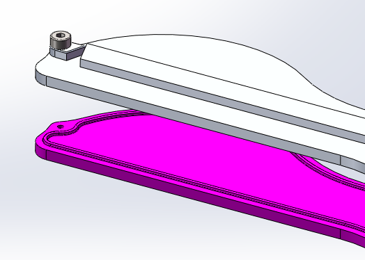

各位朋友们,自上次发帖询问薄板固定方式,得到广大坛友全力支持,不少朋友建议不使用卡扣,那个卡扣不靠谱,容易出问题,之前的帖子地址:http://www.cmiw.cn/thread-1025716-1-1.html

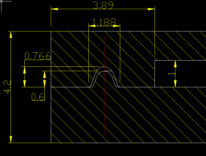

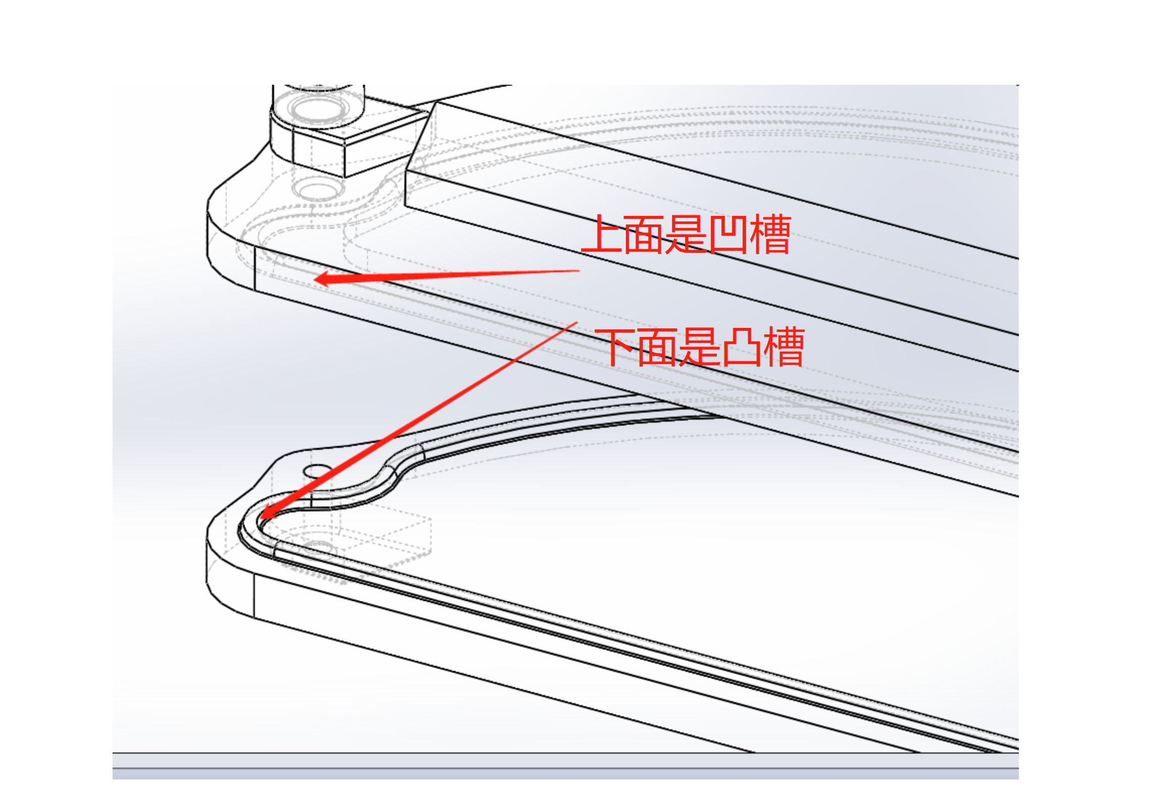

所以我再后续设计中在边角加了螺丝固定位置,现在的问题是,两个夹板2mm铸铝板,中间有电路板,我再上下夹板位置设计了配套凹凸槽,一个是为了定位,一个是为了防水密封,把螺丝固定位置留在密封外边,这样防止螺丝位进水,现在问题请教就是1、这样的凹凸槽上下配合尺寸是否合适,压铸铝的件能否达到这个要求
2、最想弄明白的是配合凹凸槽用什么胶密封,这个夹板里面有电路板,整体放户外,下雨,下雪,风吹日晒什么的,密封胶用什么能到达到防水密封的效果,效果好些的,有坛友用过什么的给推荐推荐,环氧树脂?硅橡胶?还是密封胶?之类的
我在乐泰找了一款平面密封胶518,如果这个凹凸槽配合铸铝没问题的话,这个间隙应该能满足要求么
有玩胶的行家么 给看看
