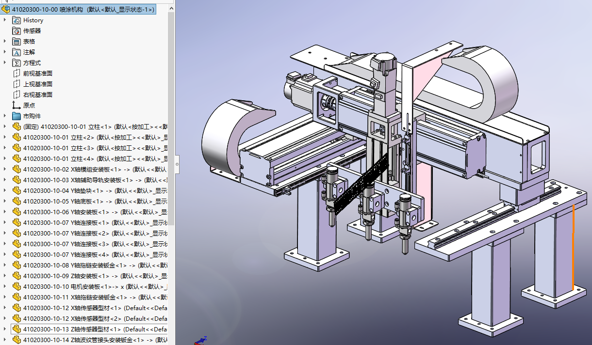

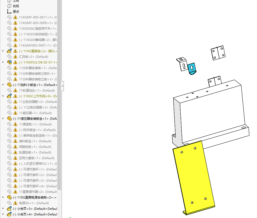

大家好,因为公司在规范工程图纸现向前辈请教。   公司是十来个人的小公司 以前是做治具,图纸积累也经历了几个工程(应该也跟我一样是新鸟之类)模板都不规范,图纸管理的一塌糊涂。
请教我用《今日制造》里面的批量更改图纸功能更改完成后,装配体3D出现问题,装配体大部分零件都不见了,但是在设计树中打开单个零件却是已经更改完成了的,请问是是哪里出现问题了。

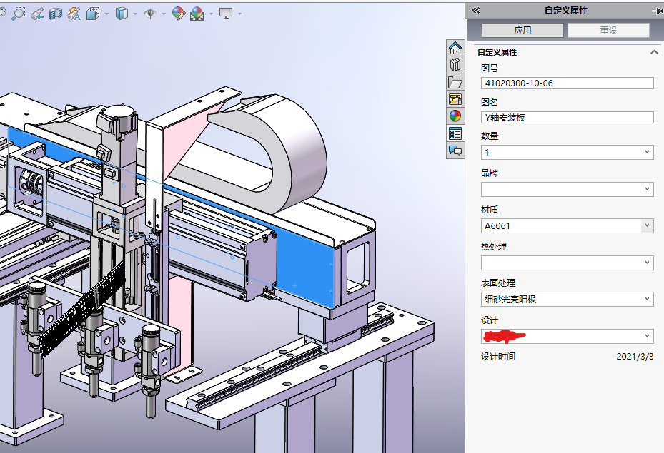

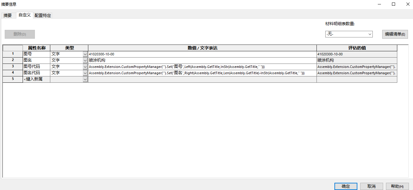

标准件可以整到一个文件夹里,加工件用料号+名称的形式,自定义属性栏的内容可以设置模板,文件+属性也可以设置模板,填写详细信息。
大白小白 + 1 思想深刻,见多识广!

你这里其实要解决的是三个问题:
一,SW模板包括:零件模板、装配体模板、工程图模板等,但SW都给了用户权限,均可以自定义。
二,SW可以用自带的批量处理程序更改零件或子装配体名称,这样重新打开总装配体就没有问题了,零件不见是因为零件名称不匹配。
三,关于一个工程师,图档就是你的宝贝,生活上面可以懒懒散散,但图档管理必须规规矩矩。首先,任何公司都会有外购的标准件、内部标
      准件以及加工件。这些都得分开管理,要用的时候直接文件夹调用即可。
