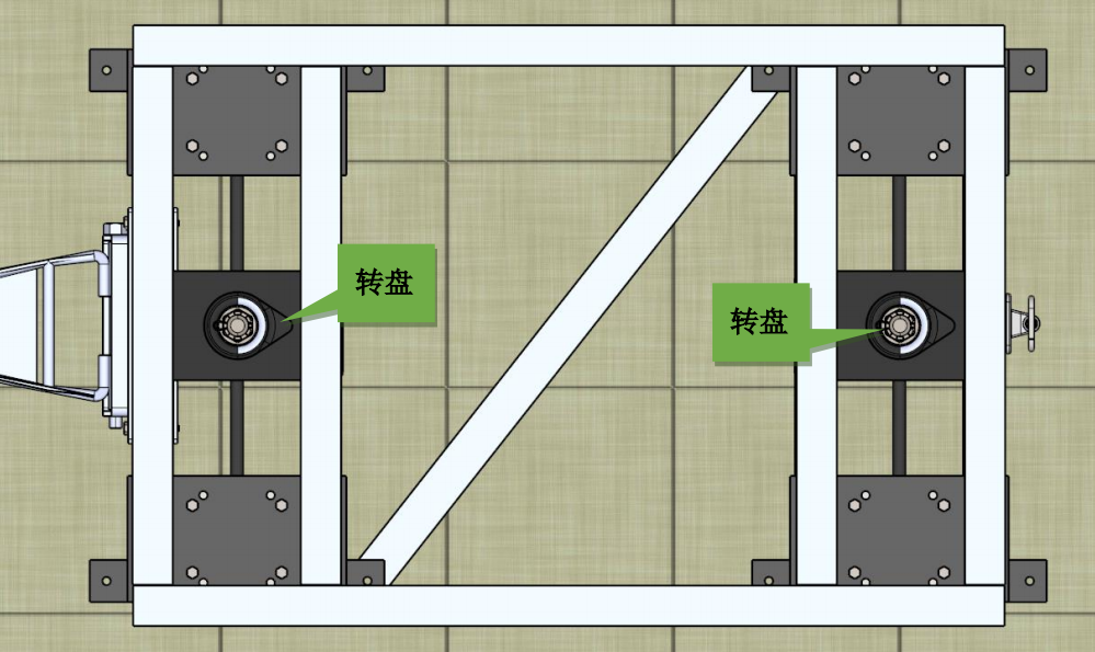

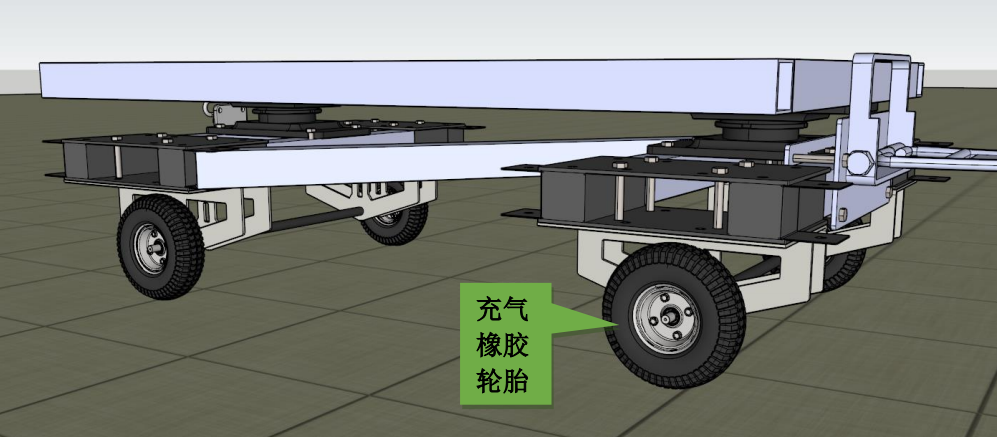

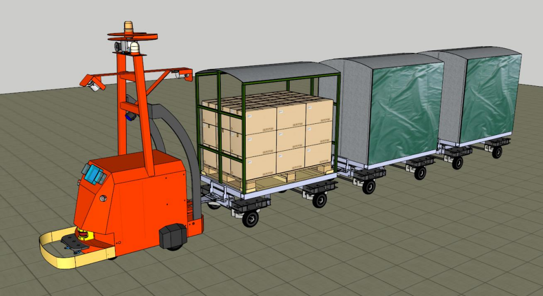

我们公司制作了一款料车,结构如图所示,三个料车为一组。在速度快的时候,料车会有摆动问题。后面在下轮架两侧增加了拉簧有少许改善(如红色划线处),速度可以达到1.1m/s,但是超过1.2m/s就开始摆动,速度达到1.4m/s摆动就很严重了。请问各位前辈,有什么办法让料车减少摆动吗?

我们公司的牵引车拖车好像是固定轮的,转弯半径不小的话,一般也没啥问题,可能货没你这个重吧
你这个这么多转向自由轮,转动方向的阻力应该还要加大,可能会好些

是不是在摆动大的那个速度下(旋转件的激振频率),产生了共振?

货的重心偏了

主要还是在消振上下功夫。像摩托车的消振一样。

看模型这前后轴与车架完全是刚性连接吧,振动是正常的,想要消振得加弹性装置。还有一招,轮胎气放点。。。。。。

可以参考下机场拖行李的摆渡车,那个也是3到4个一串,开起来很稳

转盘有问题
