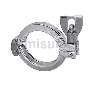

请教:两根铁管用什么结构能快速锁紧成一体

示意图
发表于 2021-3-3 08:32:31 | 显示全部楼层
1.管端做成小法兰,用类似图中的接头锁紧2.强力磁铁套块用强磁力吸紧
3.你图3的套管做小法兰,然后成两半,再用图中的接头锁紧,接头可以固定一半
发表于 2021-3-3 08:36:08 | 显示全部楼层
管端做成快换接头
发表于 2021-3-3 09:41:32 | 显示全部楼层
工况没说清楚,怎么谈连接方式
1.你说的快速拆装,要求多长时间拆装完毕
2.连接强度是多少,需要承受径向力还是轴向力还是扭矩
发表于 2021-3-3 11:29:50 | 显示全部楼层
如果不需要锁太紧的话 可以考虑对插锁扣的那种方式
