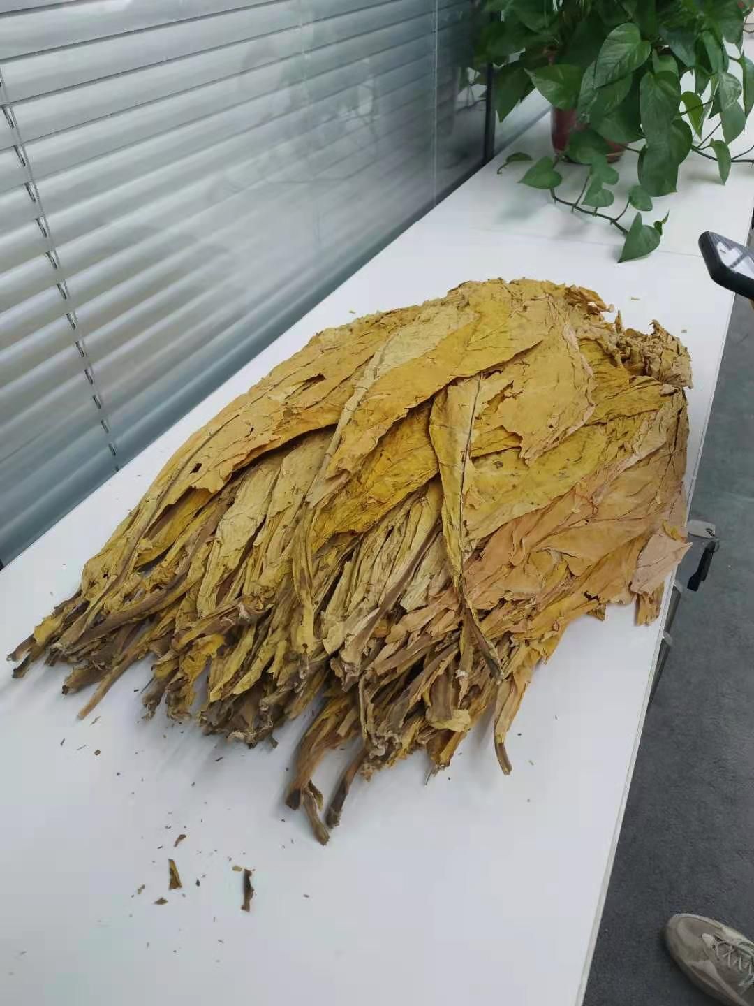

各位大神,有什么好的思路可以把堆在一起的烟叶分成一片一片的?
 楼主| 发表于 2021-3-2 14:06:23 | 显示全部楼层
有什么好的机械结构吗?

发表于 2021-3-2 16:13:34 | 显示全部楼层
吸盘提升,至于判别?你要找这些叶子有没有相似点啦。不然差异性很大,不好判别。
发表于 2021-3-2 16:30:37 | 显示全部楼层
斜放在输送皮带上,由输送皮带一片片带走。你搜索一下分页机的视频,你就知道这个原理了,不过你这个树叶片,不知道会不会在输送带拉的过程中造成破坏。
发表于 2021-3-2 16:42:15 | 显示全部楼层
烟叶这个有成品自动化设备,那个是将半干的烟叶分张,干透的容易破碎
 楼主| 发表于 2021-3-2 17:19:14 | 显示全部楼层
业内暂时没有类似设备
去红塔集团参观的时候见过一个  发表于 2021-3-2 17:24
 楼主| 发表于 2021-3-2 17:22:25 | 显示全部楼层
这个放的时间长了,真正的产品有韧性
发表于 2021-3-2 18:18:42 | 显示全部楼层
吸盘提升估计够呛。
