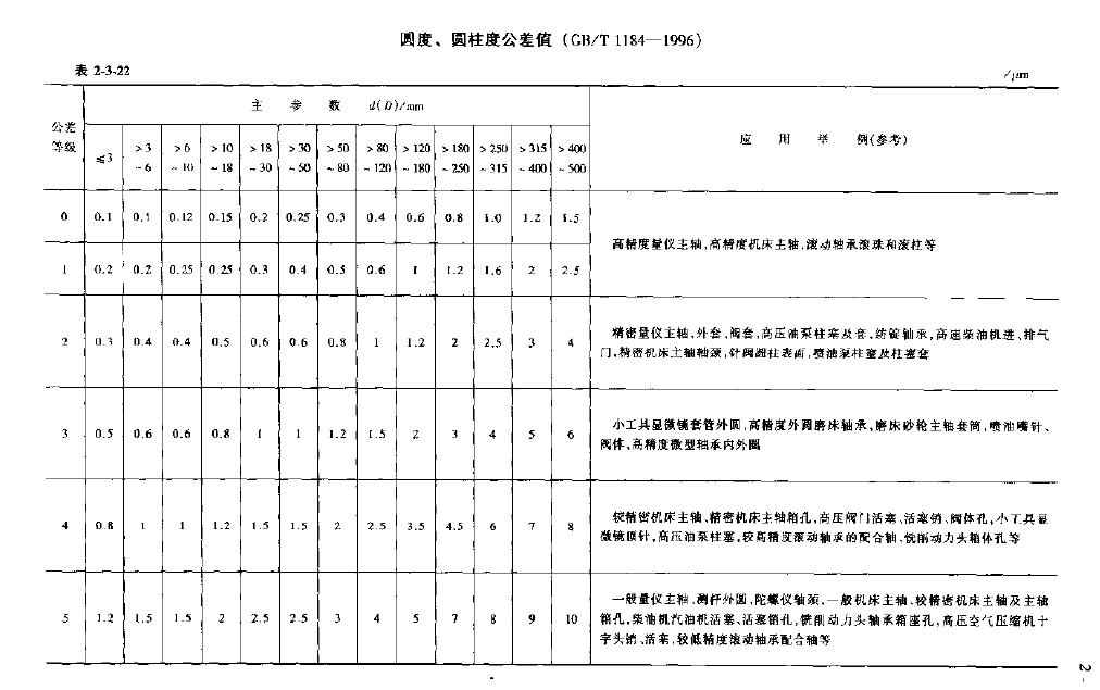

比如一个圆柱,我想标注他的圆柱度公差,那么这个公差有标准吗。
发表于 2021-3-1 16:10:39 | 显示全部楼层
有时间多看看机械设计手册,上面基本上都有,根据你的要求确定公差精度等级,再查表就可以了

当然有标准了,这个不能拍脑门随便定。遇到自己不知道怎么确定的,就要先想到标准,标准就是给你规定了条条框框,让你在一个范围内设计。

在机械手册上有,根据自由公差等级设定公差标准
 楼主| 发表于 2021-3-2 13:44:59 | 显示全部楼层
好不容易在百度上查到这个了,我自己在网上查设计手册太难了。

在网上下载一套电子版的手册,这个是机械行业的设计基础,经常需要用到的
