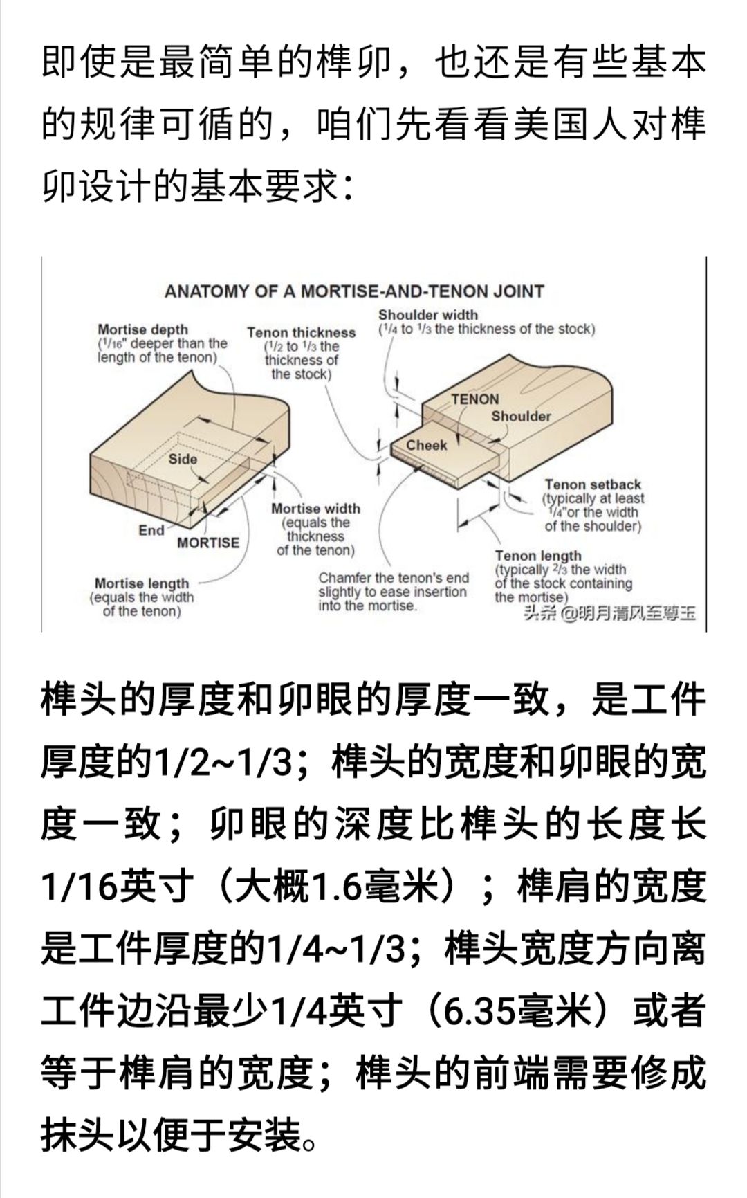

请问木头榫头卯眼设计多大尺寸合适?有没有相关设计规范?求大家分享

Screenshot_20210228_231439.jpg 应该先找标准学习吧。家具设计跟机械设计一样,只不过材质不同而已。

榫头按1/3比较好。
如果榫头按1/2,卯眼外侧只剩1/4了,有点薄了。
