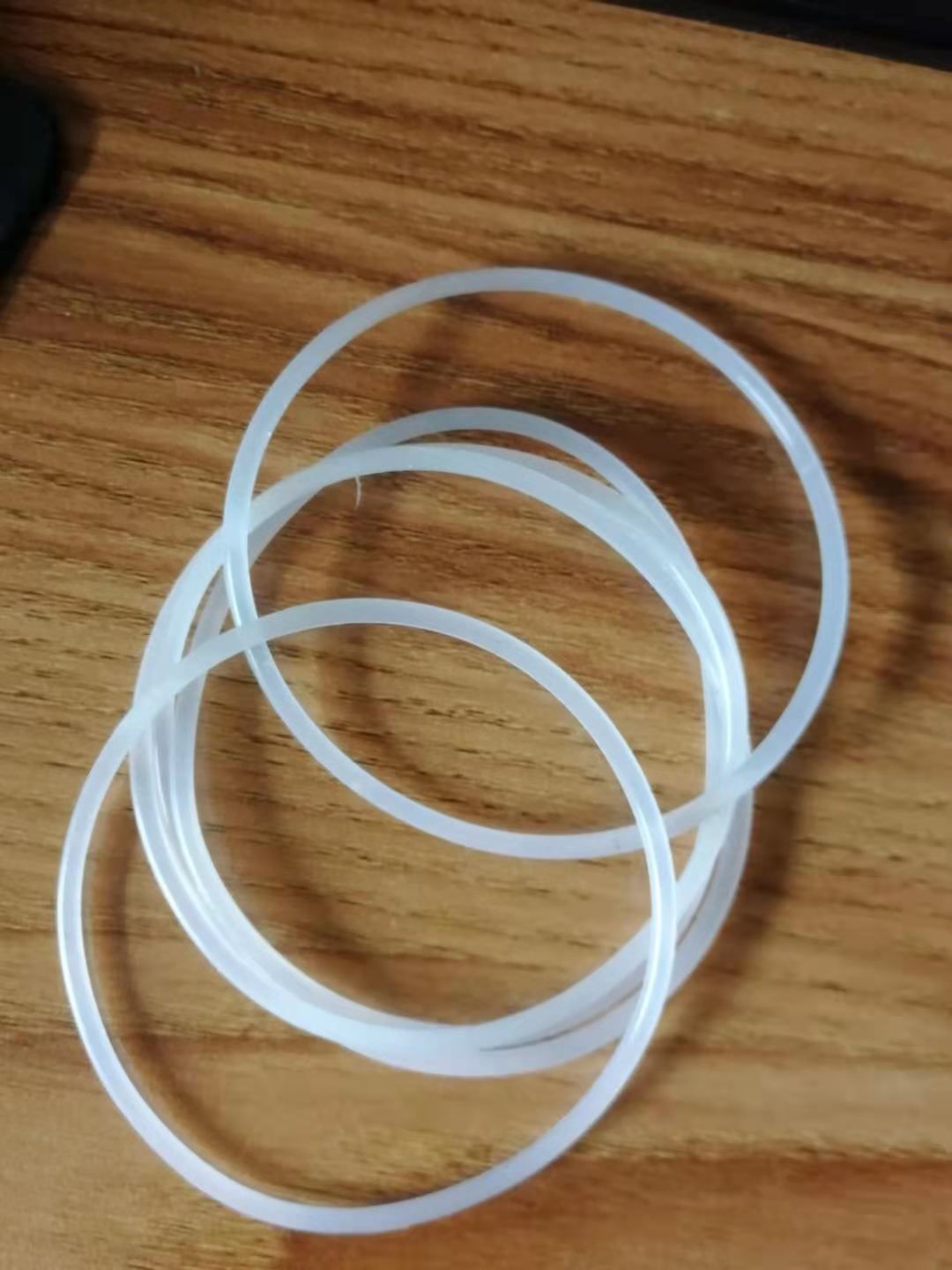

论坛老师们有没有比较好O型圈上料机构。
O型圈外径60mm  小圈直径2mm。硅胶制品 很软。
振动盘实现不了。

不说供料速度就谈分料方式???
看见这种难搞的物料,我第一个思路就是倍速输送。
一坨子丢进去,到后面,不得不一个挨一个。
硬质物料,分料线会长点。你这种软质的,可以弯来弯去的,不占多少地方。

一根棒子,下面做个落料槽   厚度比O型圈厚一点  一个一个往外推

搞机械设计的你,还是没说“供料速度”这个设计初期就应该考虑的基本数据。。。
我说的啥方案?
很简单。
你随便抓一把圈圈,双掌搓啊搓啊的,就会看见原理和方案了。
机械,只是,不像双掌,周围都掉,只会"向前掉"。

首先来料应该规整一下,不然会缠绕在一起,规整之后再进行分料就比较好分

穿进轴里面去,或则一根螺杆 很好实现
