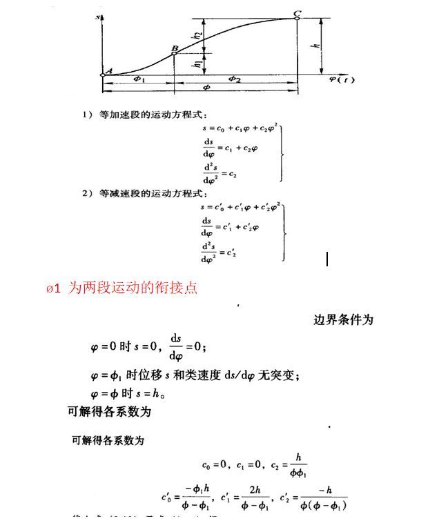

   数学太拉跨,具体问题见图片,最后的解的参数带有ø1
   ø1 为两段运动的衔接点,在ø1 无突变的那个 边界条件怎么用的          哪位老师指点下

ABC是连续光滑曲线,B点左侧的偏导等于右侧的偏导
位移对时间的导数不就是速度嘛,也就是B点时的速度没有突变,代入你的方程组中就是两个阶段在B点时的导数值相等
你是要问这个吗?

最后的系数 除了c0,c1,其他四个不知道推出来的

根据边界条件只能列出 5个方程 ,这里有六个未知数 :)

加速段的第二个方程是不是有问题?
微分方程先解齐次方程。
1)方程不对 2)条件少说一个,方程可解 ✌  发表于 2021-2-15 11:32

多谢提点       已解决
