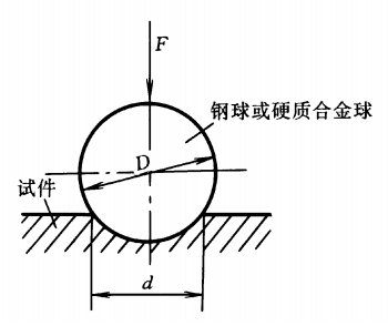

布氏硬度 Brinell Hardness
        用直径D的淬火钢球或硬质合金球作压头,以相应的试验力F压入试件表面,经规定的保持时间后,卸除试验力,得到一直径为d的压痕。用试验力除以压痕表面积,所得值即为布氏硬度值,符号用HBS或HBW表示。
       HBS和HBW的区别是压头的不同。HBS表示压头为淬硬钢球,用于测定布氏硬度值在450以下的材料,如软钢、灰铸铁和有色金属等。HBW表示压头为硬质合金,用于测定布氏硬度值在650以下的材料。
        同样的试块,当其它试验条件完全相同的情况下,两种试验结果不同,HBW值往往大于HBS值,而且并无定量的规律所循。
        2003年以后,我国已经等效采用国际标准,取消了钢球压头,全部采用硬质合金球头。因此HBS停止使用,全部用HBW表示布氏硬度符号。很多时候布氏硬度仅用HB表示,指的就是HBW。不过在文献论文中HBS仍时有所见。
         布氏硬度测量法适用于铸铁、非铁合金、各种退火及调质的钢材,不宜测定太硬、太小、太薄和表面不允许有较大压痕的试样或工件。

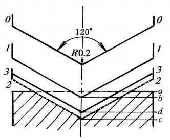

洛氏硬度 Rockwell Hardness
       用锥顶角为120°的金刚石圆锥或Ø1.588mm和Ø3.176mm淬火钢球作压头和载荷配合使用,在10kgf初载荷和60、100或150kgf力总载荷(即初载荷加主载荷)先后作用下压入试样,在总载荷作用后,以卸除主载荷而保留主载荷时的压入深度与初载荷作用下压入深度之差来表示硬度。
       洛氏硬度试验采用三种试验力,三种压头,它们共有9种组合,对应于洛氏硬度的9个标尺。这9个标尺的应用涵盖了几乎所有常用的金属材料。常用的有HRA、HRB和HRC三种,其中HRC应用最广。
常用洛氏硬度试验规范表
硬度符号
压头类型
总试验力 F/N(kgf)
硬度范围
应用举例
HRA
120°金刚石圆锥
588.4(60)
20~88
硬质合金、碳化物、浅层表面硬化钢等
HRB
Ø1.588mm淬火钢球
980.7(100)
20~100
退火、正火钢、铝合金、铜合金、铸铁
HRC
120°金刚石圆锥
1471(150)
20~70
淬火钢、调质钢、深层表面硬化钢
      HRC标尺的使用范围是20~70HRC。当硬度值小于20HRC时,因为压头的圆锥部分压入太多,灵敏度下降,这时应改用HRB标尺;当试样硬度大于67HRC时,压头尖端承受的压力过大,金刚石容易损坏,压头寿命会大大缩短,因此一般应改用HRA标尺。
       洛氏硬度试验操作简便、迅速、压痕小,可测试成品表面及较硬、较薄的工件。因压痕小,对于组织和硬度不均匀的材料,硬度值波动较大,准确性不如布氏硬度高。洛氏硬度用于测定钢铁、有色金属、硬质合金等的硬度。

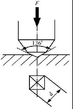

维氏硬度  Vickers Hardness
       维氏硬度测量原理与布氏硬度相似。采用相对面夹角为136°金刚石正四棱锥压头,以规定的试验力F压入材料的表面,保持规定时间后卸除试验力,用正四棱锥压痕单位表面积上所受的平均压力表示硬度值,标记符号为HV
        维氏硬度测量范围大,可测量硬度为10~1000HV范围的材料,压痕小,一般用来测量较薄的材料和渗碳、渗氮等表面硬化层。
