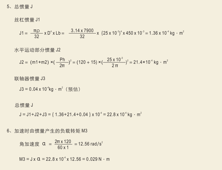

微信截图_20210209173110.png 如图滚珠丝杆水平运动惯量为什么是 质量×导程除2pi的平方呀? 角加速度  2PI×转速?

导程除2pi, 你就理解成半径r的平方

导程Pb=2PI*半径R。
角速度等于2pi*转速,角加速度则等于2pi*转速/时间
