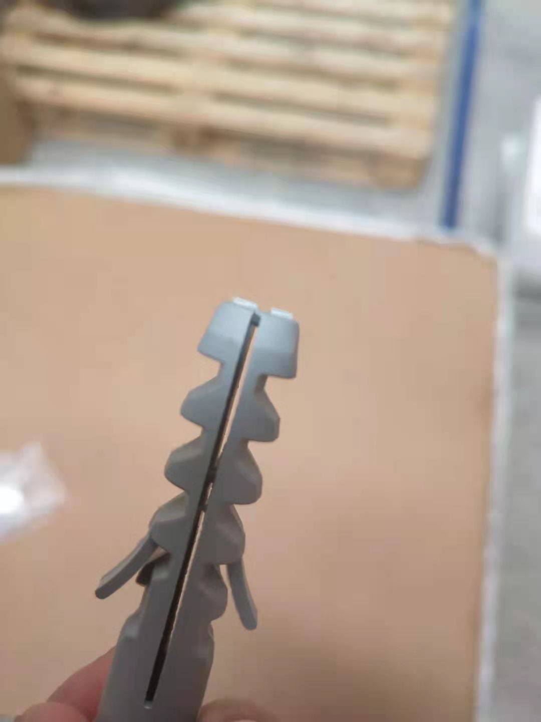

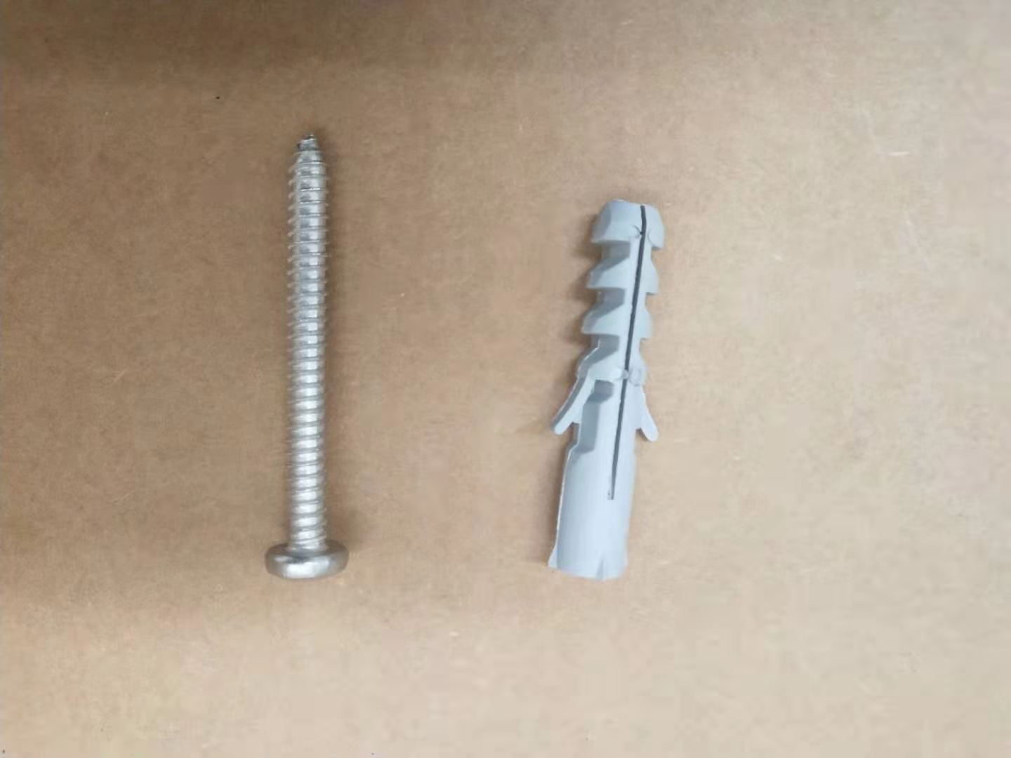

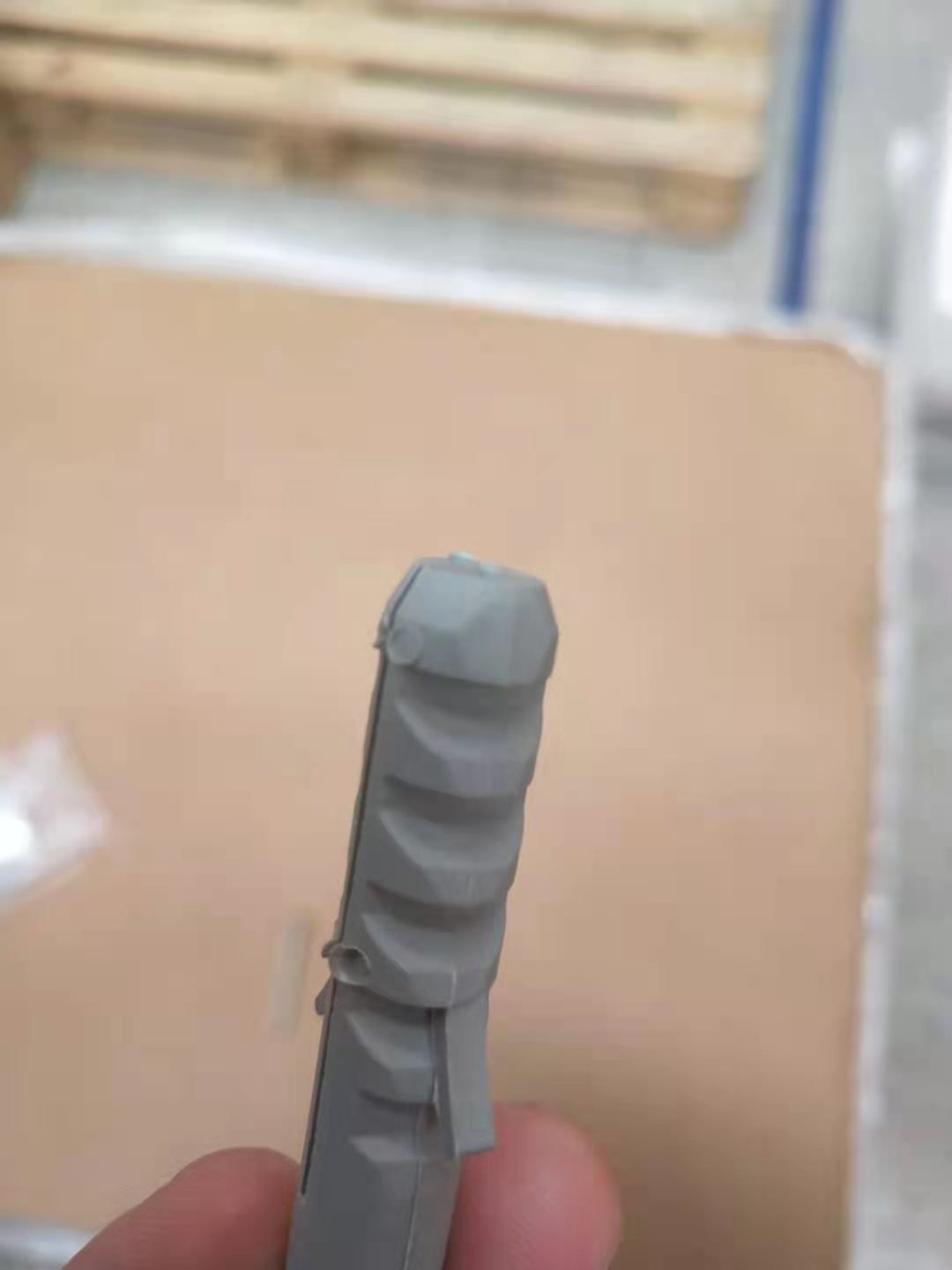

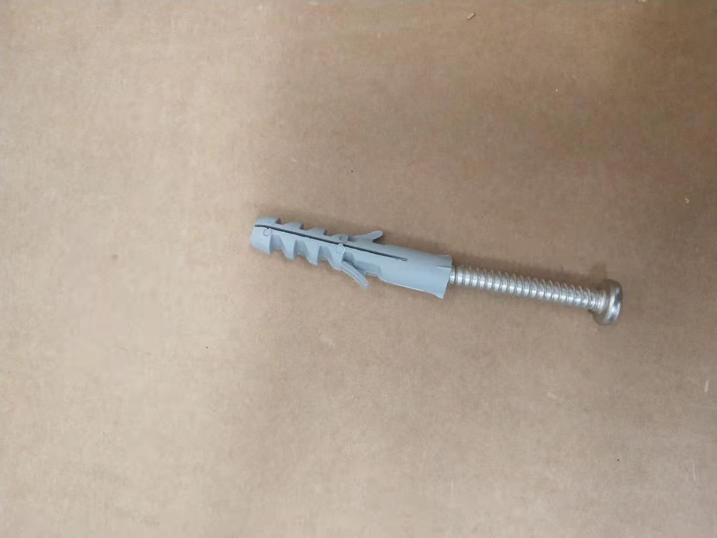

膨胀锚栓这块我是知识盲区,我现在有一个ST6.3×60长的自攻螺钉,想配一个膨胀锚栓,外形如同鱼型,规格型号选什么样的?
有实物图?就是不知道型号咋选?谢谢!

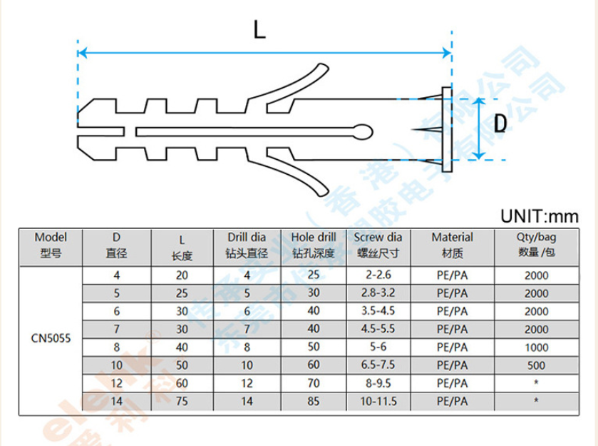

发表于 2021-2-7 20:14:16 | 显示全部楼层
这个够明确吧。
 楼主| 发表于 2021-2-7 20:18:20 | 显示全部楼层
厂家是谁?
发表于 2021-2-7 23:09:02 | 显示全部楼层
常用标准件先找国家标准查规格,然后去1688找供应商。
发表于 2021-2-8 08:02:26 | 显示全部楼层
我一般都是问淘宝
发表于 2021-2-18 10:51:11 | 显示全部楼层
一楼正解!
