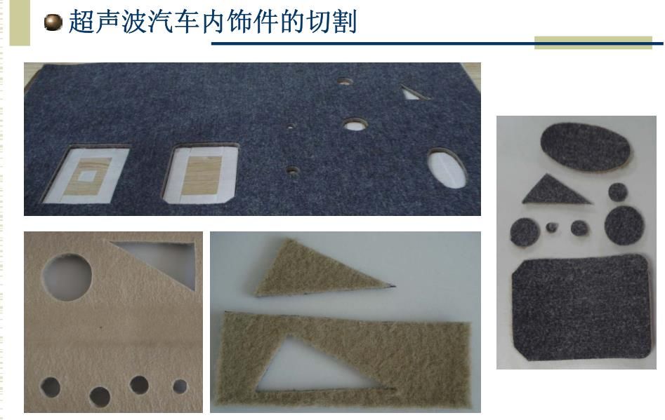

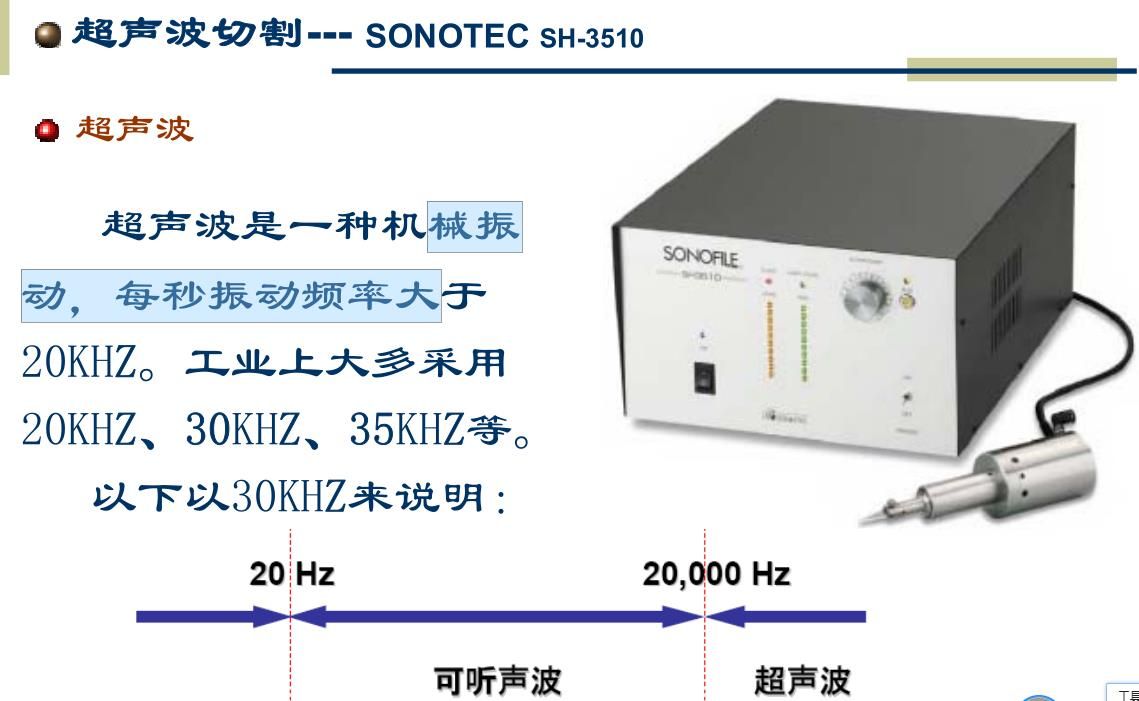

公司买了台超声波切割设备打样产品,特此相关工艺学习,也分享给社友们。

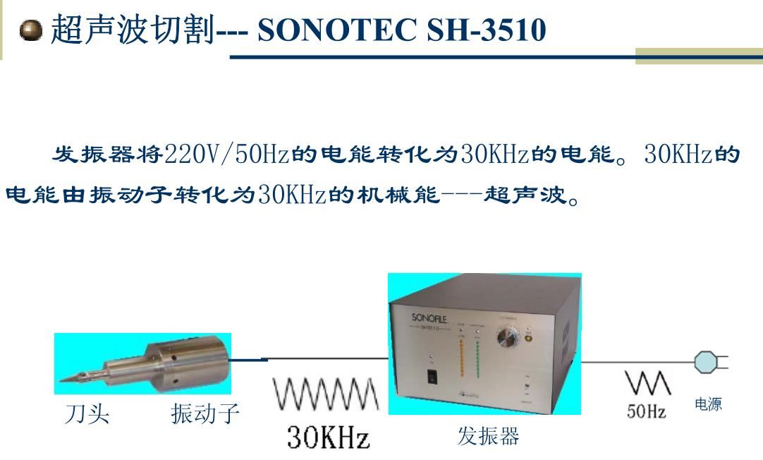

发表于 2021-2-7 09:51:32 | 显示全部楼层
你这个的实际切割速度是多少,比如你说的汽车内饰件,最快能达到几米/分钟
 楼主| 发表于 2021-2-7 10:11:12 | 显示全部楼层
|西斜发表于 02-07 09:51你这个的实际切割速度是多少,比如你说的汽车内饰件,最快能达到几米/分钟
现在调试阶段的速度打到3米每秒,具体还要验证一段时间。
