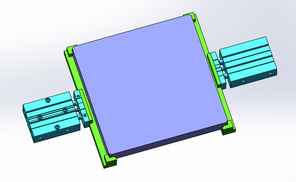

情境如下:
中间为上料托盘,左右利用气缸夹紧问题:会不会出现左右气缸作用力大小不一样,托盘出现偏移情况

要求精度高,就做个限位
发表于 2021-2-5 10:57:19 | 显示全部楼层
肯定会
建议一边做靠山,一边用气缸推

2边气缸选不一样大小的也可以

2边气缸选不一样大小的也可以
不一样大不就往小的那边偏了吗
发表于 2021-2-5 11:27:21 | 显示全部楼层
会,你在一边用个小缸径气缸,一边用个大的,然后单边坐一个硬限位就行了

调好行程不就行了,没必要使劲夹住吧
