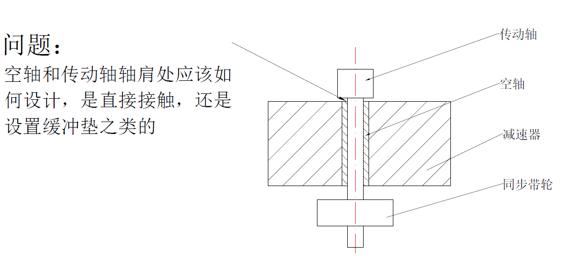

各位大佬好,小弟第一次单独设计非标设备,遇到一个难题。具体如下:
减速器厂家提供的是空心轴的输出端,我的使用条件是输出端竖直布置,下面连接一个同步带轮,上面需要连接一个增量式的旋转编码器。
我的设想是这样的,做一根实心轴和空心轴连接(键连接),但是实心轴的轴肩处端面和空心轴处应该如何考虑?请各位不吝赐教
(我再百度时看到有人说用压簧,又是怎么回事?)

我的设计方案是同步带轮需要水平运动,减速电机的输出轴-空轴竖直布置,用实心轴将电机和带轮连接,实心轴和空心轴端面接触的位置要怎么设计更好

 楼主| 发表于 2021-2-4 12:08:43 | 显示全部楼层
如图所示

发表于 2021-2-4 14:16:00 | 显示全部楼层
轴向要做成可调节的,这样才好控制同步带轮的高度。
发表于 2021-2-4 14:21:19 | 显示全部楼层
传动轴端面与空心轴进行端面定位,然后传动轴与空心轴用过盈配合,用冷装方式。不过这样以后拆起来费劲。
发表于 2021-2-4 14:50:04 | 显示全部楼层
轴肩可以定位,不过下面还得需要卡簧和空心轴卡住
