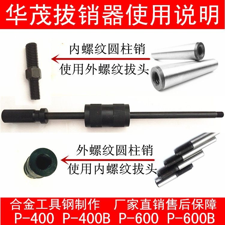

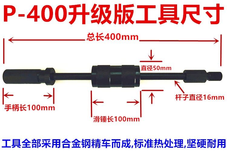

常规的拔销器,更换拔头使用螺纹连接,更换比较麻烦,在设计一个非标拔销的结构,有没有快速更换拔头的方式?请教

是否可以用T型卡槽?

可以借鉴日本横田气动拉钉枪前端的结构

不行买标准的自己再改造!
