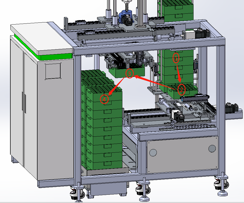

新人机械设计,做的一个方案,期待批评指正

发表于 2021-2-19 16:33:55 | 显示全部楼层
大侠我感觉你这个位置3和位置4有点问题啊,你1/2位置给盒子位置搞正了,但是位置3的夹爪没有定位功能,可能你的盒子是有自定位,但是感觉盒子到位置4堆叠的时候也会容易不能对齐或者歪斜啊。还有,你的下料小车是人力推车还是个平板,小车的盒子没有限位,靠盒子的自定位它不会歪斜倾倒吗?(况且位置4本来就可能摆放得有瑕疵)  ……来自菜鸟拙见

我新人是绝对的,因为是去年毕业的,即2020年6月中旬正式工作,之后去了轴承厂,在车间轮岗,做了将近三个月辞职了,之后十月份入职新公司,软件都不会,什么东西都不懂,实际工作到现在4个月左右

bokieworn 发表于 2021-2-19 16:33
大侠我感觉你这个位置3和位置4有点问题啊,你1/2位置给盒子位置搞正了,但是位置3的夹爪没有定位功能,可能 ...
首先我觉得夹爪定位,是没有问题的,它是气缸两边同时拉,有控制宽度对中的槽。
平板小车的确会有这样缺陷,需要限制它的移动,两侧是有凸轮随动器进行限位,前后的确有这样的风险,如果轮子有带防转锁的,我想可以解决这样的问题。
发表于 2021-2-22 07:54:02 | 显示全部楼层
平板小车的确会有这样缺 ...
我知道你的气缸有缓冲加硬限位对中,我说的不是那一点。我说的是你的夹爪、手指。和你的盒子把手接触的地方,看起来间隙挺大的。你的机构是对中精定位了,但是你的机构抓盒子就不能保证精定位了,盒子看起来会往前后跑或倾斜。
你的小车放盒子部分,我知道你的凸轮随动器限位。我说的是你的盒子在小车平板上没有限位,就是你直接把盒子放一个平面上了,又叠的高又没有限位,人力一拉仅依靠盒子自身的轮廓约束会不会有倾倒的可能。就算不会倾倒,它也会平移滑动,那你这一套设备给它们精定位岂不是并没有用?
