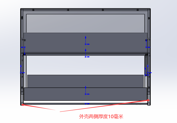

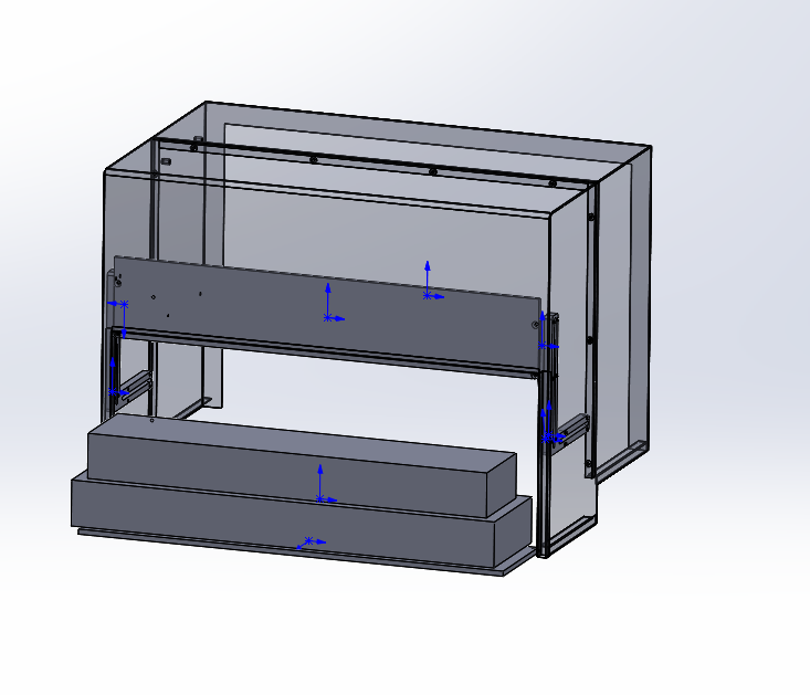

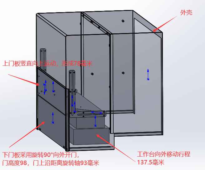

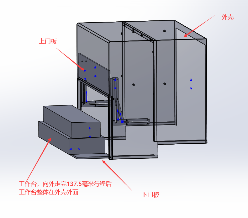

询问一种开门结构,现有外形尺寸限制,工作台(工作台上方有机械手)伸出后上方的门板向上移动,下方的门板需要藏到工作台下方,工作台的行程是137.5毫米,上方门板的行程是78毫米,行程不一致。现在的想法是将上门板的移动结构做到外壳体上面,工作台伸出时带动卡槽之类的结构使上门板上移,但是需要解决行程不一致的问题;下门板利用工作台伸出时直接压倒即可,但是工作台回去时,下门板也要自己回去,没有什么好的办法,看看大家有没有遇到类似的结构,指导一下,十分感谢!

上板简单。下板如果在工作台两侧可以有连杆的话,也能实现。

发表于 2021-2-3 15:20:56 | 显示全部楼层
上门板气缸加连杆滑块机构,下门板气弹簧移动时直接压门板下去,进去后自动复位
上门板气缸+滑轨,直接上下更直接。  发表于 2021-2-3 17:15
