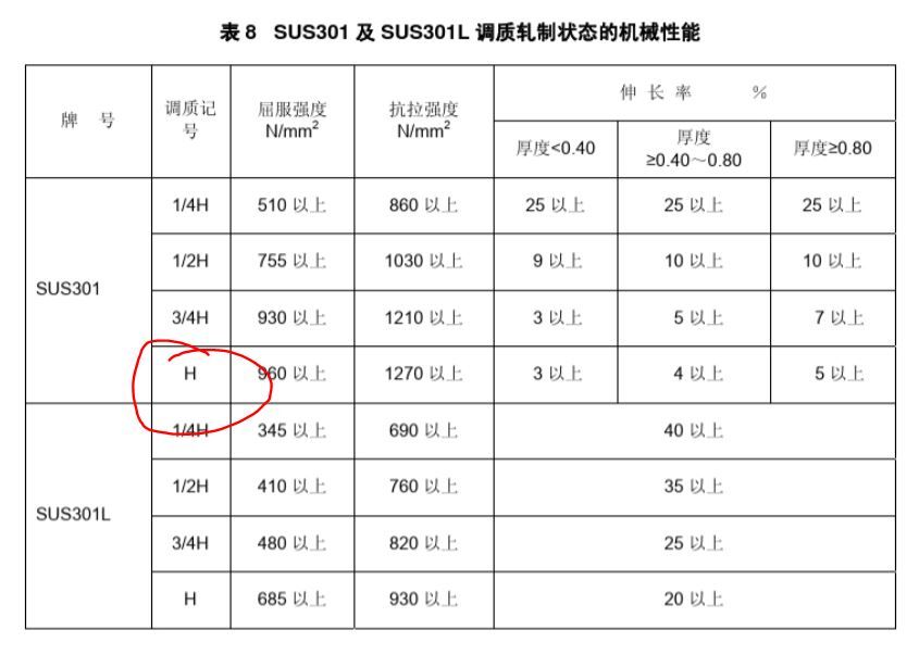

含碳量不同。304含碳量在304L和304H中间。
发表于 2021-2-2 10:08:29 | 显示全部楼层
发表于 2021-2-2 14:20:47 | 显示全部楼层
SUS304 06Cr19Ni10;SUS304H 07Cr19Ni10
