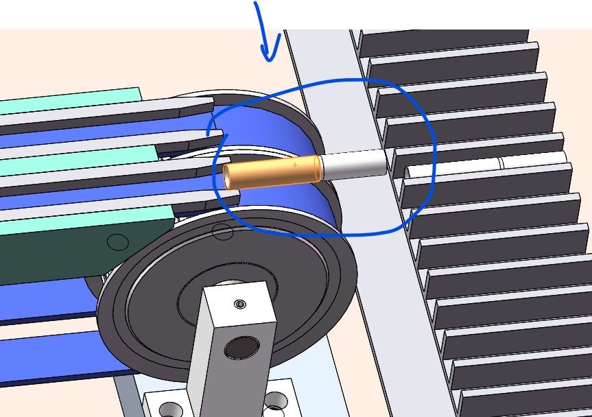

各位大神帮忙出出注意,我要将物料圆形柱,从一根竖向的皮带转移到横向的皮带上,有什么好的过渡转移机构?
发表于 2021-1-29 09:41:13 | 显示全部楼层
导槽延长到皮带附近(加个底板)不行吗?右侧应该有推动机构吧
发表于 2021-1-29 09:44:56 | 显示全部楼层
加导槽和气缸推动,或者导槽和吹气,
发表于 2021-1-29 09:45:18 | 显示全部楼层
中间加个翻转,预估应该过渡衔接一下比较好!
 楼主| 发表于 2021-1-29 10:11:08 | 显示全部楼层
猫贰gg 发表于 2021-1-29 09:44
加导槽和气缸推动,或者导槽和吹气,
现有方案我是用的导槽加吹气,看看大家有没有更快捷可靠的方案
发表于 2021-1-29 10:17:46 | 显示全部楼层
  利用惯性,导向轮
 楼主| 发表于 2021-1-29 10:30:18 | 显示全部楼层
277741987 发表于 2021-1-29 10:17
利用惯性,导向轮
导向轮退推动吗?
发表于 2021-1-29 10:33:58 | 显示全部楼层
设计一个钣金的槽,把零件引到横向皮带的上方,槽下面开口掉下去。
 楼主| 发表于 2021-1-29 10:37:11 | 显示全部楼层
物体比较轻,直接落下会歪,姿态不好
发表于 2021-1-29 10:46:26 | 显示全部楼层
可否做一个类似装盒机推料入盒的机构,直接推入
