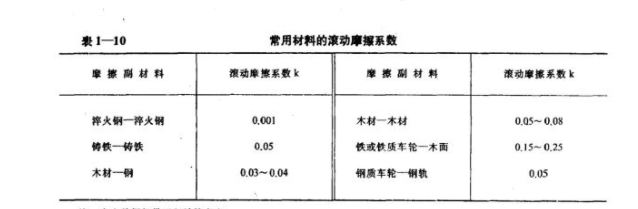

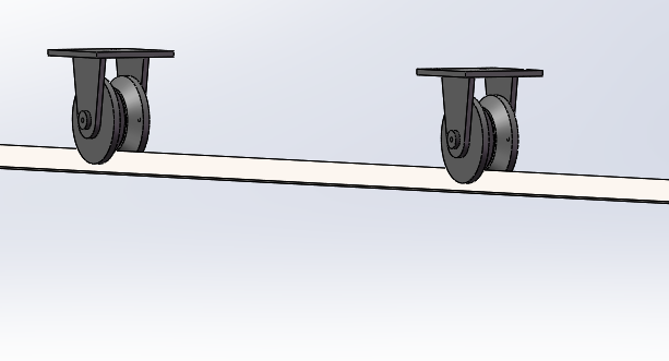

前辈们,请问45钢滚轮在角铁上的摩擦系数是多少?按照低碳钢0.005算可以吗?
发表于 2021-1-26 15:20:32 | 显示全部楼层
小了,你这属于动摩擦无润滑,按照0.15算
按你这系数还要轮子干啥,直接磨着走呗  发表于 2021-1-26 17:32
 楼主| 发表于 2021-1-26 15:25:23 | 显示全部楼层
谢谢,好的
发表于 2021-1-26 15:41:50 | 显示全部楼层
发表于 2021-1-26 16:28:46 | 显示全部楼层
实际摩擦阻力比这大,看负载 加减速。
还有一个摩擦阻力矩 可以查看一下。
发表于 2021-1-26 17:37:07 | 显示全部楼层
轮与轨的阻力按手册上的滚动摩擦因数,轮轴轴承的阻力按轴承的摩擦因数
发表于 2021-1-26 18:31:20 | 显示全部楼层
摩擦系数不要取小了,手册中的数据是实验条件下测出来的,实际情况与试验条件有差别。
发表于 2021-1-27 09:17:10 | 显示全部楼层
他说错了,你还谢谢
发表于 2021-1-27 22:09:29 | 显示全部楼层
你考虑轴承的感受了吗?
发表于 2021-1-28 08:15:06 | 显示全部楼层
丹枫911 发表于 2021-1-27 09:17
他说错了,你还谢谢
什么是对的?再取小点,我看谁还说能走动。
